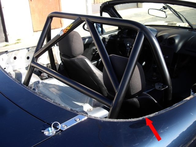

Vus les plaques utilisé ça doit pas bouger.
Parce que la, avec une capote avec vitre en verre ça passe pas top.
Puis je vois pas trop comment tu vas fixer tes harnais.

Plus de capote... Je vais changer les attaches sur les harnais.

J'ai acheté le même arceau que toi mais j'ai une capote avec vitre en verre... et du coup, je ne suis pas sur que ça passe...

Ah bah non c'est sûr que si tu as pris aussi le modèle avec la barre d'harnais (le M1 en fait), ça ne passe pas avec une vitre en verre.
Pour les vitres en verre, c'est le M2 qu'il faut prendre.
Enfin, tu pourras le monter sans soucis, mais pour décapoter, tu n'auras jamais la capote à plat, elle sera posée sur la barre.

Vous n'avez pas du bien voir les photos :D
Il n'y a plus de capote :woo: la voiture tournera uniquement avec un HardTop.
D'ailleurs il est en cours de ponçage, une vrai galère ! Il y avait une couche de noir, puis un apprêt, puis du noir et enfin du rouge, la couleur d'origine.

Deux Tow Strap OMP et des contres-plaques pour fixer les harnais coté tunnel central.

Les tow strap, tu les fixés comment ?

Ca fait deux jours que je suis dessus à la ponceuse, à la main j'aurais même pas essayé :D Il me reste encore la couche de rouge à enlever. Il faut aussi que je sorte la vitre arrière et que je prenne les cotes pour faire la même en polycarbonate. Puis peinture, noir satiné je pense.
Je n'y ai pas encore réfléchi, je vais faire ça dans l'aprem :)

Hop la ! Une vitre arrière démonté :) Pour deux chose : Faciliter le ponçage et la peinture, et...... la remplacer par une en polycarbonate :D
PG, comme tu peux le voir j'ai réussi a fixé le Tow Strap à l'avant en réutilisant le point d’attache des anneaux de remorquage d'origine. :jap:
