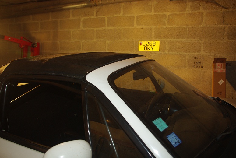

Capote qui ferme \o/

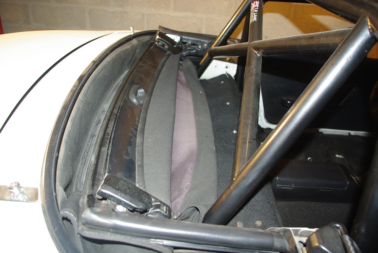

Sur les conseils de Tim Lane j'ai déserré légerement la fixation avant/arrière et resserré les pieds avant de l'arceau pour le faire un peu avancer, ça a fait un léger mieux mais toujours pas suffisant..
Et je confirme que cet arceau ne gene en rien avec une capote en verre :

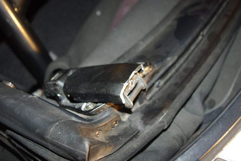

Du coup, j'ai fait dans la boucherie
C'est moche, mais ça marche :tantpis:
Faut que je "securise" un peu les bords avec du scotch noir car j'ai beau avoir limé, c'est encore un tout petit peu coupant.

Elle est jolie cette capote :)

Belle coupe, au moins ça ferme :P
J'aurais d'ailleurs jamais cru qu'on puisse laisser la capote avec un rollcage comme ça.
