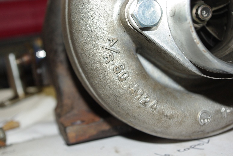

Le T28 étant une taille un peu plus fréquente que le T25 j'ai du coup trouvé ce qu'il me fallait pour l'actuator de la wastegate et le support, et cerise sur le gateau l'actuator est livrée avec plusieurs ressorts qui permettent de régler la pression d'ouverture : 0.5, 0.8, 1, 1.2 et 1.5 bar.
Ca me permettra de démarrer tranquillement a 0.5 bar

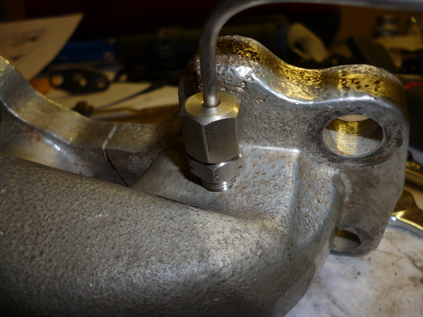

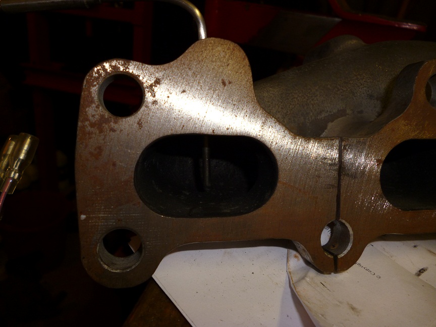

Bon je me suis enfin motivé (a deux jours du départ) a commencer a travailler sur le turbo, donc ce soir, installation de la sonde EGT
suite dans deux semaines

Pour quelle raisons as-tu choisis de mettre l'EGT sur un seul cylindre et pas à l'entrée du turbo pour avoir une moyenne des 4 ?
Sur la 323 j'avais choisi à l'entrée du turbo pour être sur de ne pas cramer la turbine (même si à priori tu l'as mis sur le cylindre arrière qui est sensé être le plus chaud).
Pour pouvoir en mettre 3 autres dans le futur :aie: une sur chaque cylindre, le module de symtechlabs que j'ai acheté supporte jusqu'a 5 canaux (mais il me faudra passer en MS3+MS3X
J'osais pas imaginer que tu veuille gérer 4 EGT et une carto par cylindre ... t'es cinglé :aie:
