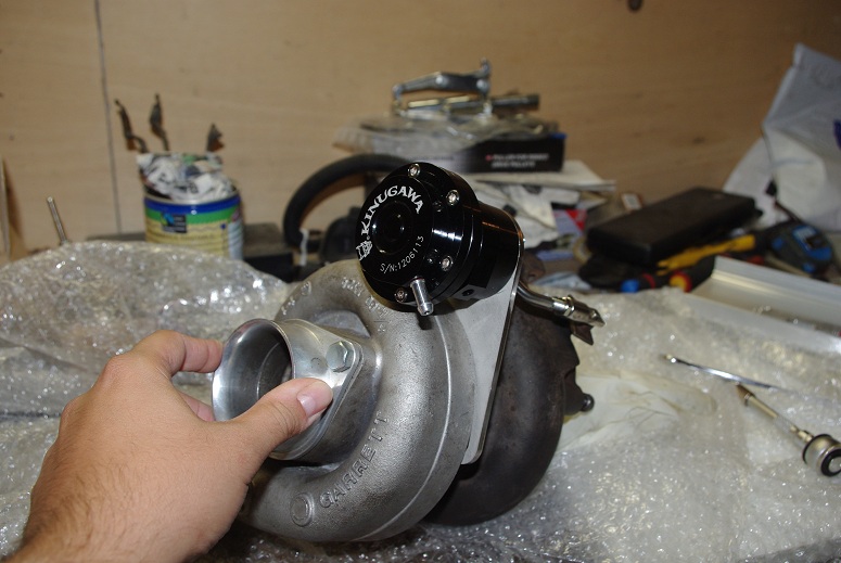

Objectif du mois, on repasse la voiture en config CT compliant (on enleve la partie avant de l'arceau cage et remise en place du siege d'origine), on passe le CT puis on installe le turbo.
Pendant les congés, deux colis sont arrivés :

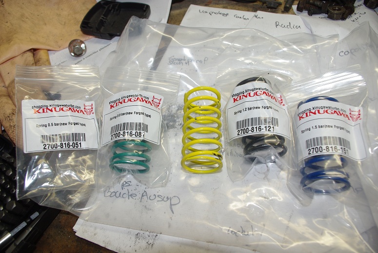

Le premier, l'actuateur et sont support, livré avec des ressorts de tension différente pour régler la pression d'ouverture de la wastegate. Et j'ai profité d'aujourd'hui pour installer le ressort le plus souple (ouverture a 0.5 bar) et monter l'actuateur sur le T28

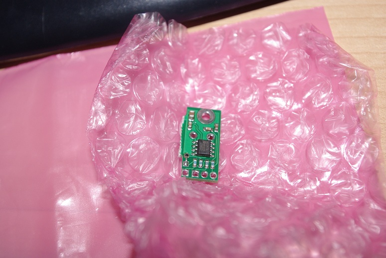

Et le deuxieme colis, le module EGT de chez symtech, pour gérer l'EGT depuis la megasquirt

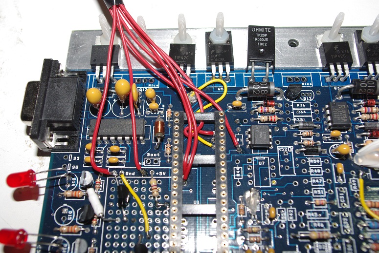

Carte fille terminée et reliée a ma megasquirt

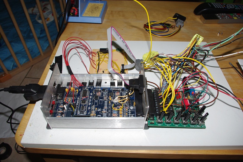

Et le tout connecté sur le bench pour vérifier que tout est OK

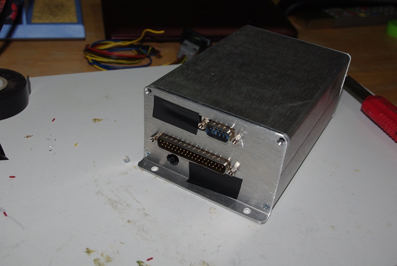

Et voilà ce que ça donne au final

Ca sert a quoi les diodes?
