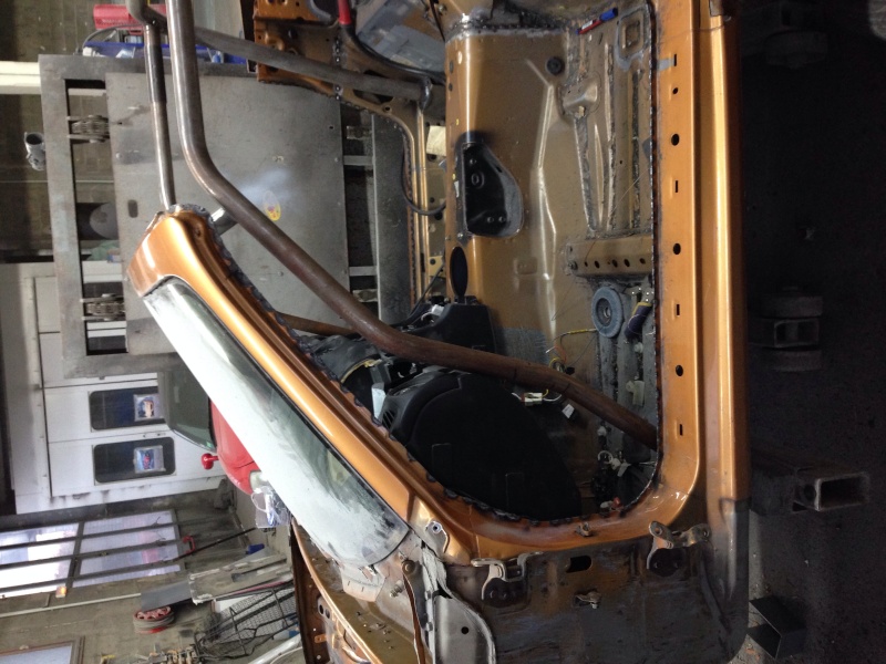

Oui c'est pas beau à voir malheureusement mais j'ai la chance d'être dans le traitement de surface donc ça aide pour le diag et pour trouver les solutions.
Pour l'instant je termine l'arceau.
Voici la partie avant modifiée pour le montage du tableau de bord, malheureusement la partie avant descend de 70mm donc plus possible de boulonner l'arceau au montant de pare-brise.
J'ai également contré les renforts de toit et débité les tubes manquants.
Fin de la semaine l'arceau est fini est soudé.
Piko: le tube de petit diamètre fait 40x2 ;)
Mon pote n'avait que du 42x3 sas soudure donc on fait avec ;)

tu ne veux pas fixer l'avant de l'arceau ailleurs ? plus en avant de sa position actuel ?
Message Publié : Lun 17 Mars 2014, 21:33
Message(s) : 6965
Ben non je touche déjà le tbd et plus je cintre et plus je perds de longueur donc plus l'arceau est bas.

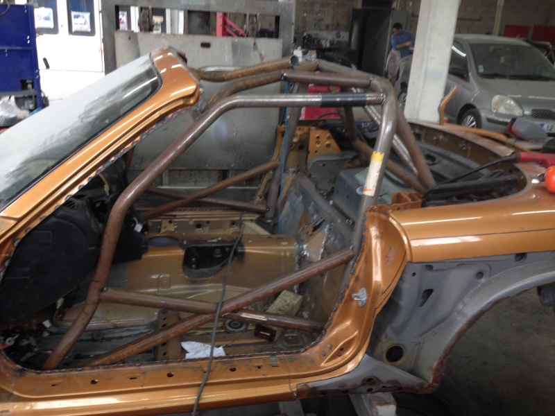

Pour l'arceau je vois de bout (du tube ;) ) arriver :
Il me reste à débiter et cintrer un tube qui sera souder sur l'arche principale afin de pouvoir fixer le dos des sièges et ajuster le dernier tube de la croix du toit et fabriquer mes Goussets d'arceau.

superbe ;)
mais le fait que rien ne le lie a l'avant du chassis me chiffonne quand même ^^

+1 car à en fait, t'as l'équivalent d'un roll bar + door bars

J'ai le même sentiment que toi mais j'ai pas dit mon dernier mot ;)

Le prob c'est la place!!! J'aurais aimé le souder juste en face des longuerons avant mais entre la boîte à fusible, le conduit d'aération et les maître cylindre c'est pas gagné!!!

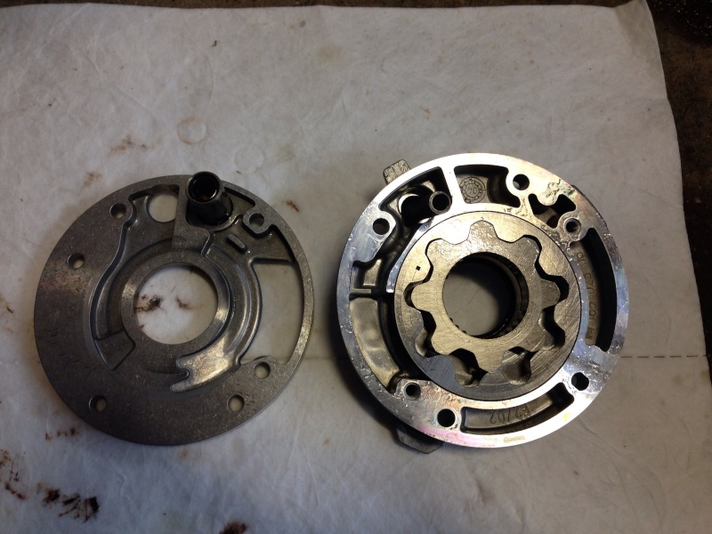

Pour info,
La pompe à huile d'un T5 Volvo :
Les rotors ne sont pas en métal fritté par contre.
