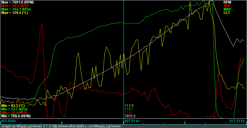

C'est interessant, quand ton AFR tombe de 11.5 a 11 tu gagne de la puissance (legere bosse a 5900), c'est quand il tombe en dessous de 11 que tu commence à perdre

Pourquoi l'AFR tombe si bas alors que j'imagine que la table AFR est bonne? Pas assez tourné avec VE analyse? :?

C'est le probleme de faire la carto sur route ouverte, il faut trouver un endroit ou tu peux passer régulièrement dans les zones > 6000 tours avec le pied au plancher pendant que tu fais un VEAnalyser, donc oui, je suis pas assez passé dans cette zone, mais je fais ce que je peux :red:
J'ai essayé de faire un run en 3, mais j'ai coupé au milieu car en trois ça va relativement vite :red: et j'ai pas une autoroute déserte sous la main

Pour laurent, comparatif des deux logs :
Sans EBC, carto riche, 153 cv
Avec EBC, carto presque bonne, 173cv

Ton CLT part vraiment en biberine :o
Sinon dommage on ne voit pas les valeurs à gauche :tantpis:
0.2b à 3800 c'est ca :etonne:

Avant, sans EBC, 0.2 bar a 3800 oui, maintenant j'ai 0.2 bar a 3300, 0.3 bar a 4500, 0.4 a 5800 et 0.5 a 6700.
Ca devrait pas souffler plus tot encore ?
Oh que si tu devrais souffler bien plus tot ! Les 0.5 tu devrais les avoir à 4000 maxi.
Ton turbo c'est un 2560 à peu près c'est ca ?
Pour comparaison j'ai avec mon énorme turbo
3000 : 0.22
3160 : 0.30
3640 : 0.5 :o
5000 : 0.8 :love:
6600 : ca redescend à 0.75 jusqu'au rupteur :cry:
Tout ca sur un run en 3 :jap:
Sexy Girls in your town
Message Publié : Dim 16 Sep 2012, 20:35
Message(s) : 11109
Localisation : Eure
Ressort de l'actuateur trop souple qui fait qu'elle laisse s'échapper des gaz ?
Catback trop restrictif ? (j'ai cette impression en tout cas, mais c'est peut etre très subjectif)
Ou tu crois que le fait que mon actuateur ne soit tenu que par une seule vis y soit pour quelque chose ? :red:
Message Publié : Dim 16 Sep 2012, 20:41
Message(s) : 3457
Localisation : Usa
Modèle : 1989
Difficile à dire sans voir en vrai mais ta waste doit clairement etre ouverte.
Quand tu dis tenu par une vis :? à la main tu arrives à faire bouger l'actuator ?
Moi par exemple pour faire entrer la tige de l'actuator dans le "picot" de la wastegate il faut que je force comme un ane, en faisant levier avec un tournevis.
Mais normalement si tu as un boost controler tu n'as pas à la tendre autant, il faut juste que tu t'assures qu'elle soit complètement fermée au repos, et que la pression des gaz d'éhcappement ne puisse pas l'ouvrir :oui:
