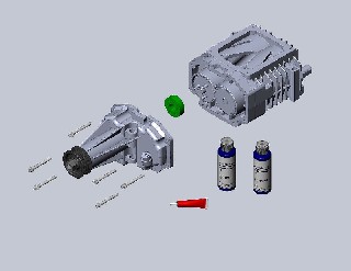

En effet, dans ma boîte, on conçoit des compresseurs à double vis et l'huile sert à la lubrification du compresseur mais aussi des engrenages d'entraînement.
En terme de taille d'engrenage on doit rester dans les mêmes eaux sur les 2 applications, sur la puissance absorbée c'est quasi-identique et la température aussi ... Donc je vois pas pourquoi l'huile n'irait pas :P

Merci vraiment super ces liens on y trouve toutes les pièces et le mode d'emploi pour vidanger le compresseur

[quote="MxBoy"J'ai acheté un "kit" de maintenance en fait une petite bouteille en plastique d'huile. On dirait la flotte.
Ça la consistance de la flotte ou la couleur (enfin l'absence de couleur :) ) de la flotte ? Ou les 2 ?[/quote]
C'est incolore et ca remue presque comme de la flotte pas senti l'odeur

Du reste en parcourant comment changer l'huile je m'aperçois qu'il ne faut surtout le remplir comme un différentiel et je ne suis pas sur qu'il faille se fier à la contenance du flacon livré

dans les liens que je t'ai mis il parle de 200ml pour ta version de compresseur. ;)

100/110 pour Moss
http://www.eaton.com/Eaton/ProductsServices/Automotive/AutomotiveAftermarket/Superchargers/FAQ/index.htm

bonne trouvaille et plus cohérant avec les 100ml de la notice trouvée chez moss pour une compresseur similaire!... donc pas si evident d'avoir la vrai valeur :tantpis:
