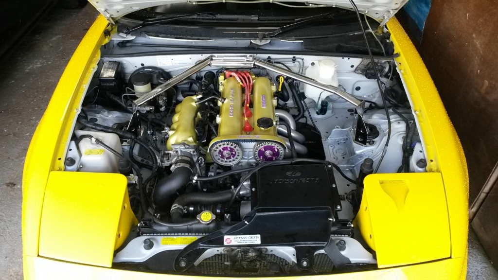

Culasse montée :woo:
Mais pas encore eu le temps de vraiment tester :cyp:

Alors alors?
Elle avance mieu ta poubelle?

Je peux juste dire qu'une fois tout rebranché, elle a démarré en claquant du poussoirs à gogo :cubitus: . Après avoir roulé que 10kms avec en mode papy, tout fonctionne correctement. Je sens que le moteur est plus volontaire dès 2000trs.
Reste à rouler avec toute la semaine pour vérifier que tout est bon car samedi, journée circuit :woo: et ça sera moins du mode papy :cyp:

Très propre le compartiment moteur :jaime:
Avec 0.4 de surfacage, ton moteur est toujours non interférentiel?
Oui, il y a encore un peu de gras :jap:

Pourquoi tu n as pas gratter d avantage ?
Top en tout cas :bien:

Normalement tu devrais sentir plus de watts un peu partout

Pi être à la régliss day fin juin aux ecuyers :hello:
Les poulies d'aac vont surement jouer aussi, elles font 100 et 120g de moins que celles d'origine :bien:
Le préparateur n'a pas enlevé plus car je reste en aac et gestion d'origine.

Le compartiment moteur est superbe !
Hate d'avoir ton retour sur les bienfaits de cette modif !

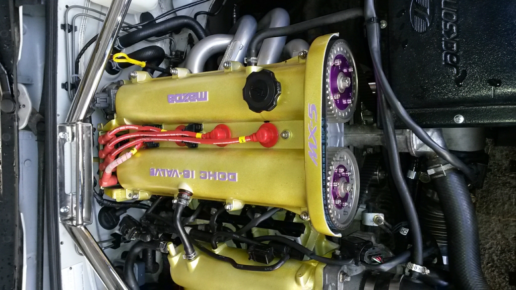

J'ai tripé un peu sur le cache culbu en me servant de l'autocollant du club comme pochoir
Sinon je commence à pousser un peu la ptite. Je trouve les passages de rapports plus brutaux (acoup plus violent).
Je viens de faire un 1er pti comparo d'accèlération. De 60 à 130 en 4ème (3000 à 6500trs). Ma mx fait exactement le même temps qu'avant, mais avec 70kgs de plus pour aujourd'hui. Donc à voir en solo en fin de semaine :P .

Je suis fan de ta baie moteur !

Ah tu as fini par la récupérer! La mienne part demain par La Poste :D .
Tu n'as rien fait du tout au niveau AAC, même pas un exintake? C'est un bloc et une culasse BPZE (NA8 OEM)? VM allégé il me semble sur ta jaune non?
