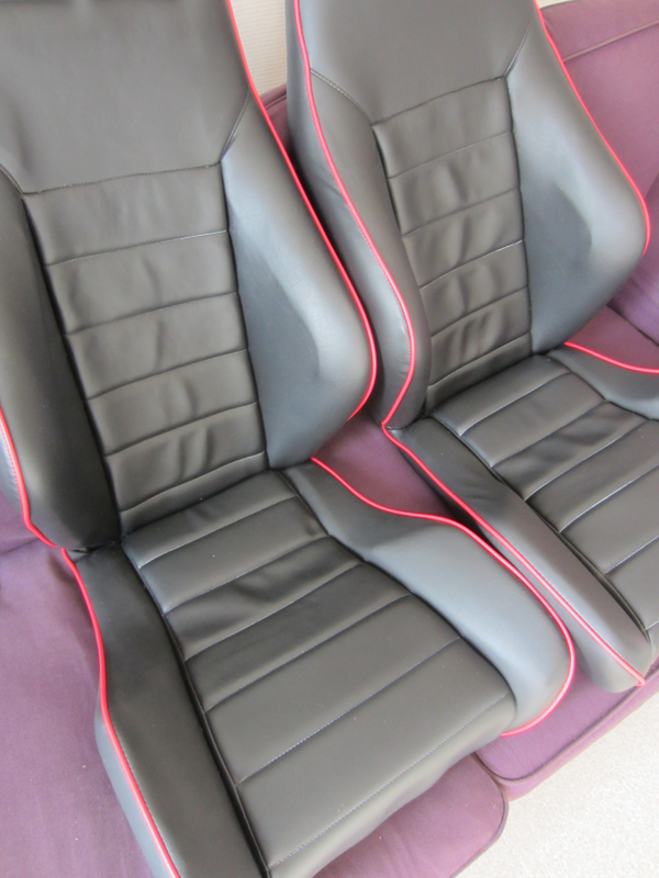

ce soir montage dans la punto :faim:

Fun, on dirait que les passages de harnais sur le baquet de gauche ne sont pas aussi bien alignés que sur celui de droite.
