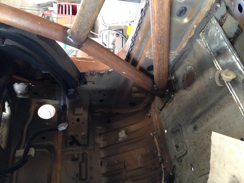

Quelqu'un s'aurait me dire ce qui est fixé sur ces renforts sous le tableau de bord?
J'aimerais me prendre dessus pour l'arceau.

coté conducteur, un plastique, coté passager, rien ;)

Rien d'utile si je comprends bien. Merci ;)
Ben voilà c'est pile poils dans le prolongement des longerons avant

Poids de l'arceau :
Alors:
40x2 : 6600mm
42x2,6 : 7180mm
50x1.5 : 2700mm
Avec le calcul de densité: 33,23kg hors platine et gousset.
En gros maxi 35kg

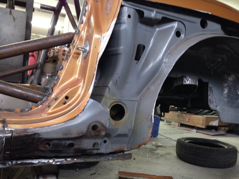

Après la fin de l'atelier tuyauterie début de l'atelier tôlerie et il y a du taf!!!
Découpé de tout ce qui n'est plus récupérable...

La bonne nouvelle c'est que le longeron n'a rien du tout, la rouille que l'on voyait être un morceau de l'aile ar que je n'avais pas enlevé.
Je dois reconstruire la doublure d'aile pour y fixer l'aile, le renfort et différent morceaux.
Pas facile quand on est pas du métier mais on apprend.
En tout cas la tôle d'origine est toute souple comparé à ce que je vais mettre.
