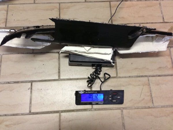

Découpe et allègement du parechoc arrière et de son renfort :
ça fait quand même pas mal de poids pour du plastoque :ricane:

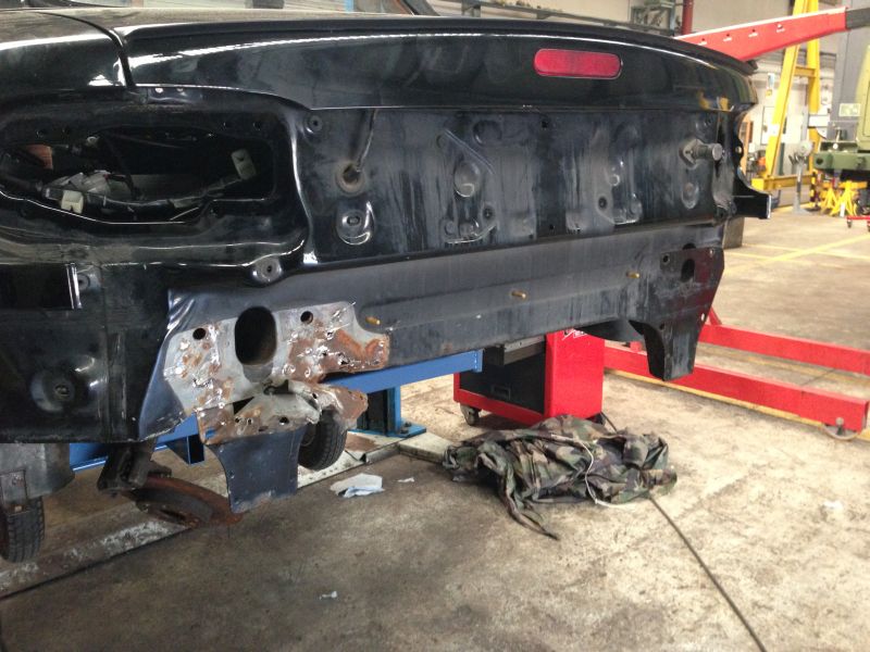

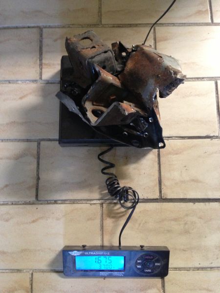

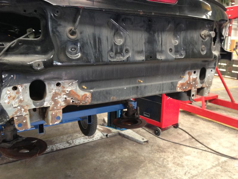

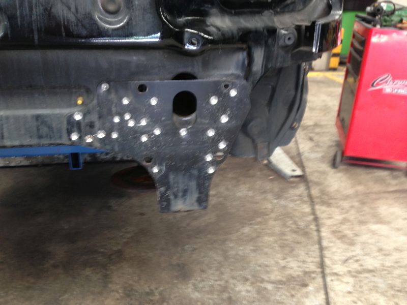

Ensuite on s'occupe de la caisse :
Dépointage :
Résultat à la pesée :

- allègement crochets AR : 1,67 kg
