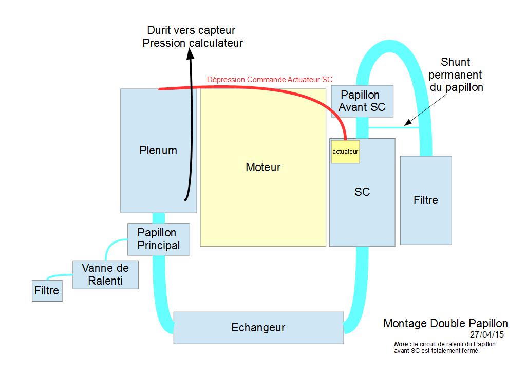

j'ai suivi vos conseils (Régis et toi) :
- l'ancien circuit de ralenti est en direct ... donc shunt permanent du pap avant SC
- le papillon avant SC avec butée au maximum
- le bypass est désormais piloté avec la dépression du plénum : il y avait un embout dispo a coté de l'emplacement de l'EGR
D'ailleurs, je ferais un p'tit schéma pour accompagner la vidéo du nouveau montage, histoire que ça puisse servir à d'autres !

pas encore ... je ne suis pas allé bien loin.... juste un tour du quartier ... mais :
-je ne démarre jamais sans le logiciel lancé après une modif
-le capteur de pression est raccordé sur le plenum d'admission...
-avec le montage double pap, au levé de pied, le papillon principal se ferme complètement... (et le circuit de ralenti s'active après pour apporter l'air)
L'ensemble me semblait cohérent (transition correcte entre pression/dépression)
Puis j'ai dû m'interrompre pour aller au chevet d'un défunt ...
S'il ne pleut plus, je ferais la vidéo du nouveau montage dans la soirée (ou demain)...
Samedi prochain, sauf autre mauvaise nouvelle, j'aurais le temps de changer la poulie, surement la courroie, le ressort de rappel du 2nd pap...et de faire les logs.
Bref, c'est pas encore fini... mais ça avance dans le bon sens et ça fait plaisir ;)

Comme promis, le p'tit schéma du montage actuel (presque) à l'échelle ^^

Dis moi qu'est ce que cela ferai si tu supprimais/bouchais le shunt permanent du pap amont compresseur?
Vu que tu as un circuit de ralentis parallèle à ton circuit de sural.
Ainsi ton compresseur ne comprimerai quasiment rien et donc absorberait le minimum d'energie pour tourner (ton actuateur etant full open lors de ces phases
Ma Mx Black Ed 92
"MS ta MX !"
Message Publié : Mar 28 Avr 2015, 21:21
Message(s) : 2303
je n'ai pas tenté par facilité : en effet, ayant les 2 inserts (ex circuit de ralenti modifié) dans le chemin, le plus simple était de les raccorder l'un à l'autre... surtout que ça favorisait un peu plus le circuit en idle. J'avoue que la butée de papillon m'a paru un poil faiblarde (comprendre par là qu'elle n'ouvre pas des masses le papillon, même au max [genre 1% au TPS]...ce qui est logique vu que c'est une butée).
Naïvement, me suis dit que c'est "pas trop mal" d'avoir un peu plus d'air là pour charger en avance.
Le fait est que je pense que la nouvelle poulie risque encore de modifier la config... vu que le compresseur tournera plus vite tout le temps...
Mais vu que je ne peux bosser dessus que le samedi, et que celui là, ce sera l'enterrement.. je pense tenter tout cela dimanche, à condition que la courroie tienne le coup et ne soit pas trop longue ^^
EDIT : par contre, dans tout les cas, le compresseur ne comprime quasiment rien en bas à cause/grâce à l'actuateur qui court-circuite le compresseur !

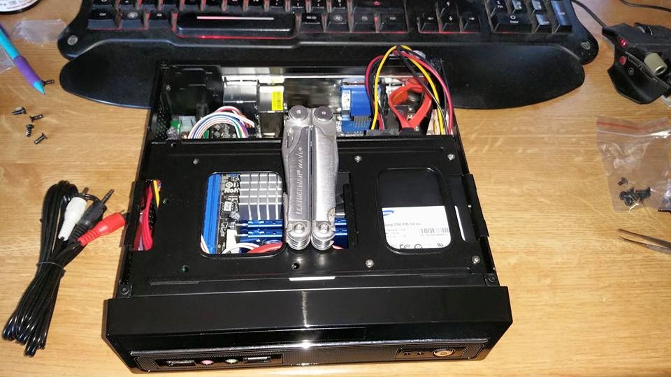

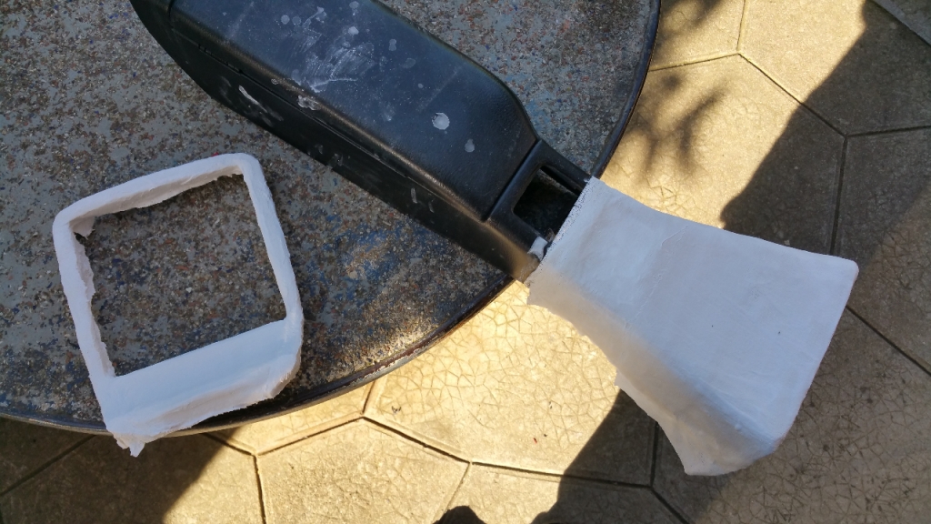

En parallèle de cela, moulage en bande de platre (hopitaux) de la console centrale pour modification à venir : le carputer (histoire d'arrêter de promener l'eeepc partout).
Livraison des pièces du carputer dans la semaine... le plus long sera d'attendre l'écran tactile (d'ici juin)

Et hop, réception du mini ITX et assemblage dans la foulée ;)
Faudra encore attendre l'écran 2din, mais ça avance

Qu'est ce que c'est ? :etonne: un mini pc ?
