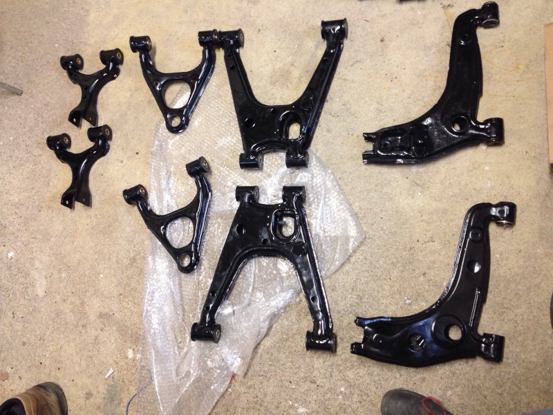

Bon finalement on a réussi avec Yo à supprimer le renfort supérieur des portes sans perdre en rigidité sur les charnières.
Travaux du dimanche:
J'ai également démonté les moyeux avant pour tout grenailler et repeindre.
Les cardans AR ont gagné la 1ère Manche mais je vais les attaquer mardi avec la clef à choc et le compresseur qui va bien et ça sera réglé ;)

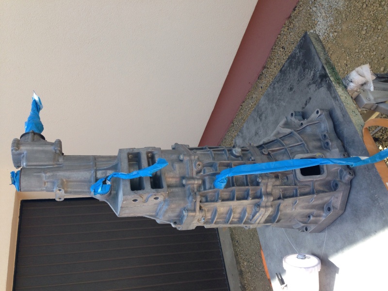

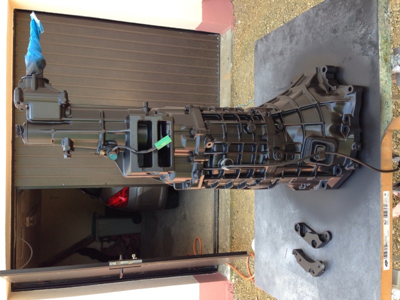

Taf du jour: remise en état de ma BV6
Après dégraissage et désoxydation avec un mélange d'acide phosphorique sulfurique et ponçage :
Après application d'un primaire passivant haute température spécial Alu et galva.
Cette semaine je m'occupe de la remise en état des moyeux et porte moyeu (grenaillage peinture et remplacement des joints spy) ainsi que le grenaillage des étriers ar pour expédition en zincage électrolytique.
Des pistons neufs avec joints et gaz.

ah ouais c'est comme neuf déjà là juste avec le primer :etonne:
tu vas lui faire une couleur sympa si déjà ou tu t'en fous ?
Message Publié : Lun 9 Juin 2014, 14:23
Message(s) : 6965
Ça reste comme ça. C'est juste pour bloquer l'oxydation de l'alu ;)

En tout cas c'est une couleur sympa! Quand on bosse dessus (ou dessous plutôt) trouver une belle pièces comme ça!
Et la saleté doit moins s'accrocher
