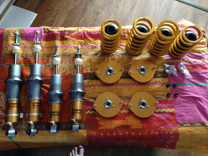

Si on a fini à temps la mx5 à Régis on les assemblera et je posterais des photos ;)
Week 24h du ring ;)

Message Publié : Dim 22 Juin 2014, 20:05
Message(s) : 6965
Malgré le peu de sommeil je n'ai pas pu résister ;)
30 min pus tard :

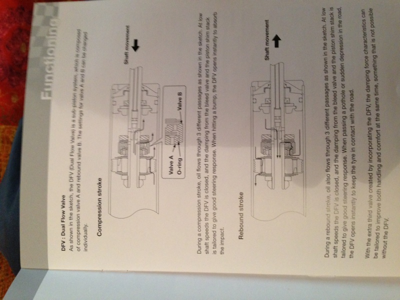

Pour ta culture régis :
1,8 kg le corps d'amortisseur avant seul, c'est super light !!!
Message Publié : Dim 22 Juin 2014, 20:40
Message(s) : 4436
Localisation : Grand Champ 56
:o Ca à l'air d'être du beau matos !
Hâte de voir ce que tu en penses à la première sortie :jap:

Message Publié : Dim 22 Juin 2014, 21:45
Inscription : Ven 14 Mai 2010, 08:22
Message(s) : 1907
C'est beau!
Mais ces top hats plats ça me chagrine, la course des amortos AR c'est un vrai probleme sur NA, et un demi problème sur NB (qui redevient un problème si rabaissée).
Message Publié : Dim 22 Juin 2014, 21:59
Message(s) : 4436
Canaille a écrit :
C'est beau!
Je ne pense pas que patST ai des problèmes de courses d'amortisseur :
Que ce soit sur les Nitrons ou sur les Teins avec ces mêmes "hats plats" quand c'est de bons combinés il n'y a pas de problèmes. Les Teins sur route ca m'a fait oublié les mauvaises routes. Il ne viennent jamais en butée.

Message Publié : Lun 23 Juin 2014, 07:29
Message(s) : 6965
J'ose espérer que Ohlins a anticipé ces possibles problèmes au vue du prix de vente !!!
J'ai longuement discuté avec Régis_92N sur les réglages châssis, il ma bien fait comprendre qu'un rabaissement peut devenir contre productif aussi bien pour le grip que pour le roulis.
J'ai le temps de me documenter sur la méthode de réglage d'un châssis, on a abordé des points qui m'étaient inconnu (importance de la position du centre de gravité, importance de la position du centre de roulis...).
Il y aura clairement un énorme taf de réglage à réaliser sans parler des géo à tester.
Message Publié : Lun 23 Juin 2014, 09:08
Message(s) : 1907
Excusez moi mais j'ai parfois des doutes (même avec les grands fournisseurs) quant au développement spécifique à la MX5. Je vois bien souvent un kit "universel" qui est adapté au véhicule (longueur des amortos, montage au niveau du silent bloc etc).
A contrario on a le produit exclusif MX5 : les Xida qui sont des ATS retarés et équipés de pièces spécifiques pour le montage.
Et sinon, oui c'est extrêmement important de considérer la position du centre de roulis! On peut faire plus de dégâts qu'autre chose en rabaissant une caisse sans y réfléchir.
Si tu rabaisses pas mal tu devras aussi modifier la hauteur de la crémaillère (ou des ancrages côté roue) pour éviter de créer du "bump steer".
Message Publié : Lun 23 Juin 2014, 09:23
Message(s) : 6965
Je vais essayer de me documenter pour mieux comprendre tout cela afin d'utiliser au mieux le matériel.
Message Publié : Lun 23 Juin 2014, 09:24
Message(s) : 1155
Localisation : 94
Beau matos, très beau matos même :jaime:
Impatient d'avoir le retour sur ces produits :faim:
Message Publié : Lun 23 Juin 2014, 09:27
Message(s) : 6965
Pas avant fin 2014 je pense malheureusement.
Les Ohlins n'avaient pas été utilisé pour le championnat mx5? Mon pote m'avait dit qu'il était étonné que les amorto étaient en stock et que ca devait être du à une demande importante des clients.
