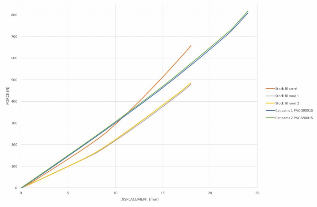

comparo ressort catcams Vs Stock, avant de ne plus pouvoir les mesurer..
Message Publié : Mer 6 Mai 2015, 20:28
Message(s) : 5586
Intéressant cette non linéarité des ressorts OEM. :geek:
Tu penses qu'il y a un aspect fiabilité là ou pas? petites économie plutot? usage du temps?
La comparaison semble faire avec différentes techno de fils de ressorts... Mais rien ne dit que cela soit du mx!
Prudence avec ce genre de courbes commerciales.

C'est romano qui a fait les mesures je pense.
Message Publié : Jeu 7 Mai 2015, 08:54
Message(s) : 1829
Ressorts de 1600 b6 vs catcams que je vais monter sur ma culasse.
Je vais mesurer la longueur "monté soupape fermée" pour caler la course de travail réelle du ressort.
Et c'est du home made sur machine suivie/étalonnée.
