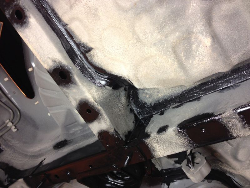

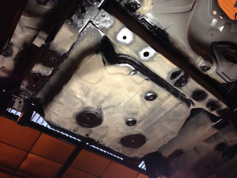

J'ai fini de traiter de peindre l'arrière du châssis :
J'y mettrai du l'anti-gravillonnant Restom ultérieurement.

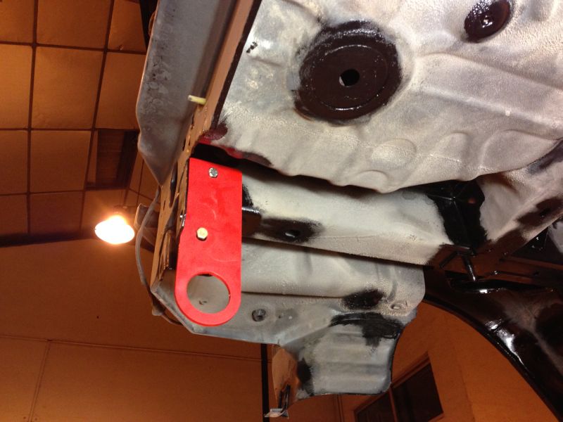

J'ai percé le nouvel emplacement de mon tow hook, ce qui donnera ceci (les vis ne sont que provisoires)

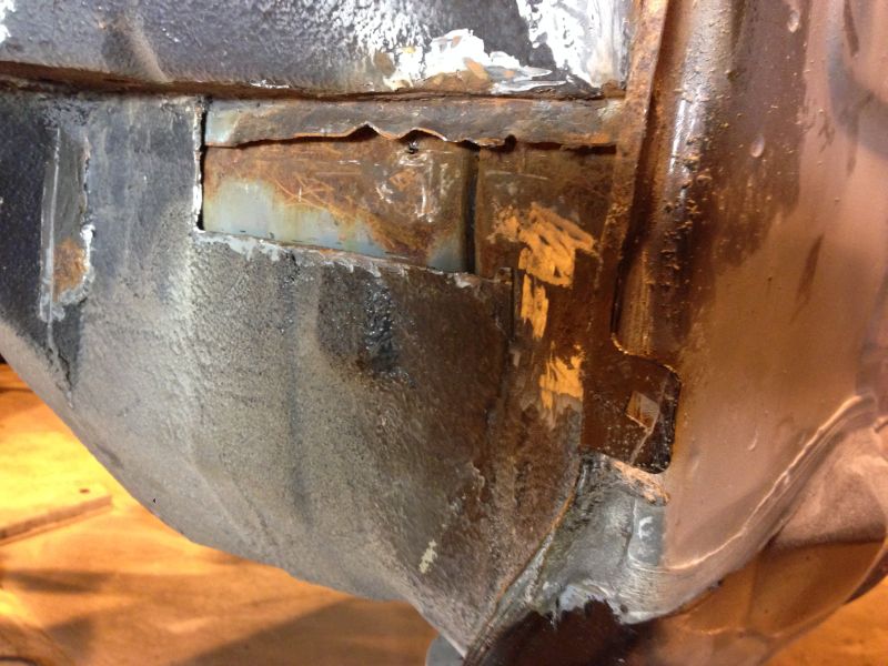

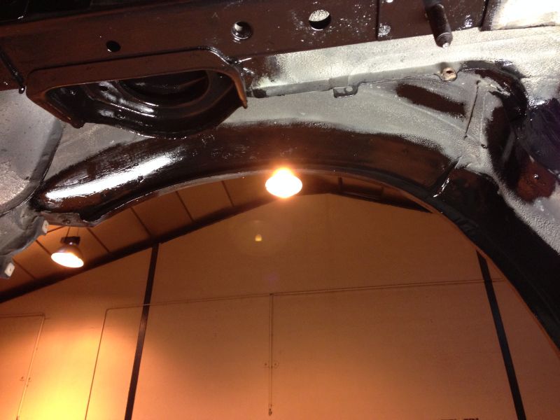

Sinon j'ai eu mon lot d'ennuis aujourd'hui... Je suis passé au traitement des passages de roue avant.
Le problème des bas de caisse et connu. Mais avez vous dejà vu ça ? (passage de roue avant gauche) :x
J'ai du encore m'amuser à découper la tôle pourrie et je vais devoir faire de la soudure... :sic:

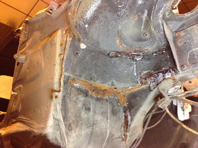

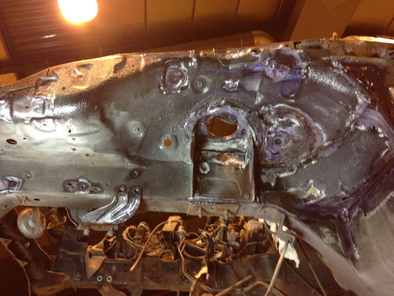

Préparation avant soudure :
Bon, j'ai la même chose de l'autre côté...
Sauf que j'ai ça en plus :
Et là la tôle est pourrie de part en part et elle à même percé, pourtant ça ne se voyait pas de l'autre côté (hormis quelques petites cloques) Je vais devoir découper un morceau de 5x5 cm environ et le ressouder... :sic:

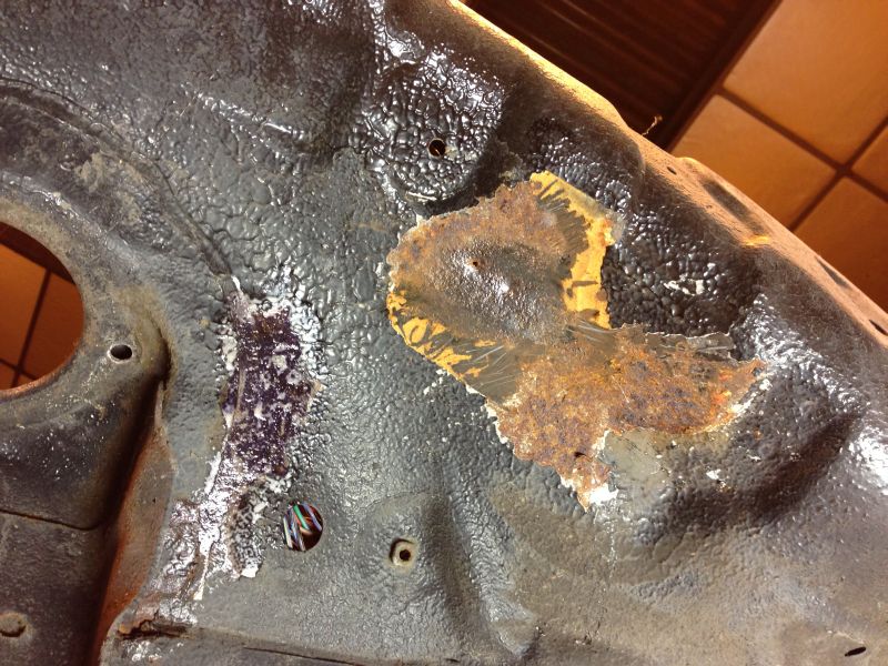

Pour illustrer, un endroit suspect :
Je gratte : bingo !
Ensuite tout en gardant le tournevis bien à plat, je vais dégager la peinture et/ou l'anti-gravillonnant jusqu’à trouver la tôle saine :
Il ne reste plus qu'a poncer ou sabler et ainsi traiter. ;)

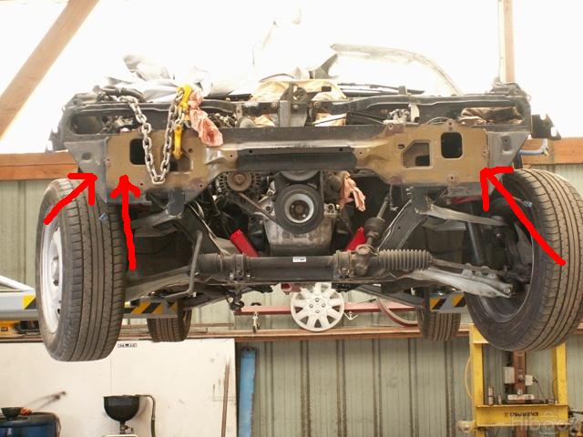

Besoin d'aide :
Voilà, sur l'avant de l'auto ma tôle est percée voire pourrie là ou j'ai mis des flèches : (photo piquée à Mxboy :P )
Quelqu'un a t'il déjà allégé ou modifié cette partie ?
A priori, je peux dépointer cette tôle, il restera le renfort transversal.
Si je le supprime complètement j'imagine que sa rigidité sera touchée...
Je suis tombé sur des photos de certaines modifs qui ont été faites :
Ca se fait chez Flyin mais c'est pour y mettre du V8 :
Ou bien lui, qui prétend que ça ne change rien au comportement :
Il y a un sujet la dessus sur Miataturbo, il y a un gars qui dit l'avoir découpé et qui l'a remplacé par un "DOM" :?
http://www.miataturbo.net/race-prep-75/ ... per-60104/
Si non il existe ça qui se fait sur les Rx7 :
Sinon il y a ça :etonne: :
Qu'en pensez vous ?

tu peux je pense facilement remplacer cette pièce je pense!
si ta mx est destinée à la route remet d'origine sous peine de ne pas etre couvert par ton assurance en cas d'accrochage!
sinon j'aime beaucoup les 2 dernières versions ;)

Je pensais refaire un renfort du même genre que sur la dernière photo, je confectionnerai un renfort en tube ou en avec des tôles plates, ce qui me permettra d'installer mon refroidisseur d'huile. :)

Il y avait la solution de Tintin, aussi mais qui reprenait la partie qui a rouillé sur la tienne... ça peut être un début de solution, néanmoins...
viewtopic.php?f=83&t=8502&start=60
Message Publié : Lun 6 Jan 2014, 11:19
Message(s) : 4436
Localisation : Grand Champ 56
Il y a de belles réalisations. Dans ton ca si c'est vraiment rouillé vaux certainement mieux passer par l'une de ces solutions. l'origine n'empêche pas le refroidissement mais pénalise in peu la place ou accrocher le radiateur d'huile et un IC.
Celle de Tintin est pas mal, celle de la MazdaSpeed me plait bien aussi. A mon avis ca fait quand même partie de structure "renforçant" à cet endroit, donc il faut quelque chose de sérieux comme le tube, non?

+1 pour la solution tube soudé :oui:
