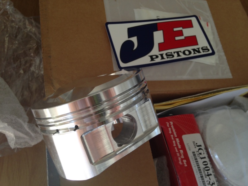

Ca devrait partir prochainement par container des states ...
Enfin !!!!

hello,
aucun traitements sur tes pistons? meme pas dans les gorges?
Message Publié : Jeu 3 Juil 2014, 08:15
Message(s) : 6965
La commande comprenait un traitement céramique sur les jupes et axes DLC et segment moly.
Je n'ai pas encore les pièces devant moi, je ne peux pas encore juger.
Je vais demander plus de photos.
avant l'expédition c'est mieux! :aie: :D

JE s'est planté, la hauteur d'axe ne tient pas compte de mes bielles longues.
Ils réfabriquent des pistons avec les bonnes spec et options....
Si les mauvais pistons ne sont pas réclamé à mon importateur, je regarde pour les proposer sur le forum à bon prix (ils passent sur des prépa atmo avec bielle OEM).

Guillaume, tu parlais de traitement des gorges de piston, il consiste en quoi et pour résoudre que prob?
Message Publié : Jeu 3 Juil 2014, 20:00
Message(s) : 7675
parfois les gorges de segments sont anodisées dures pour limiter l'usure... ou un traitement thermique surtout pour la gorge du segment coup de feu.
c'est suivant les fabricants et les alliages utilisés ;)
