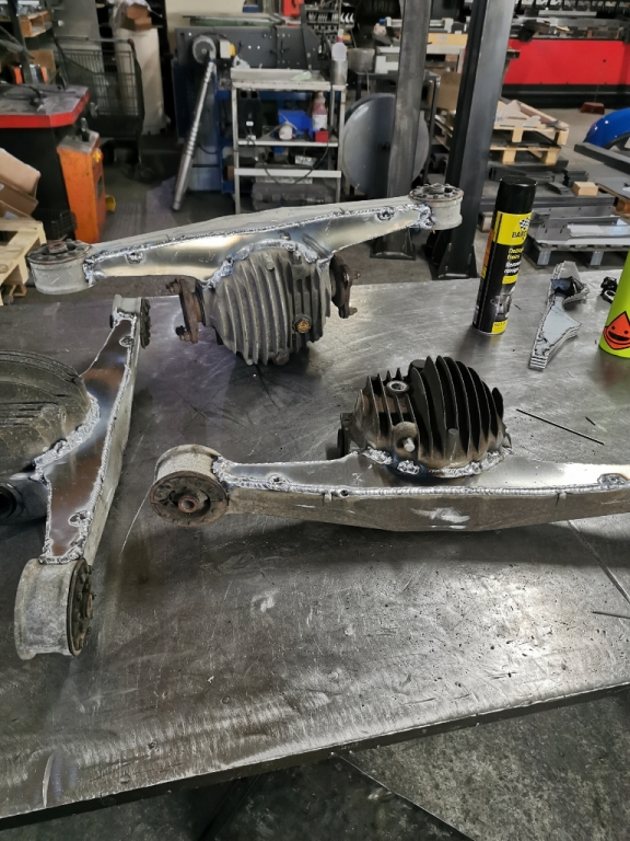

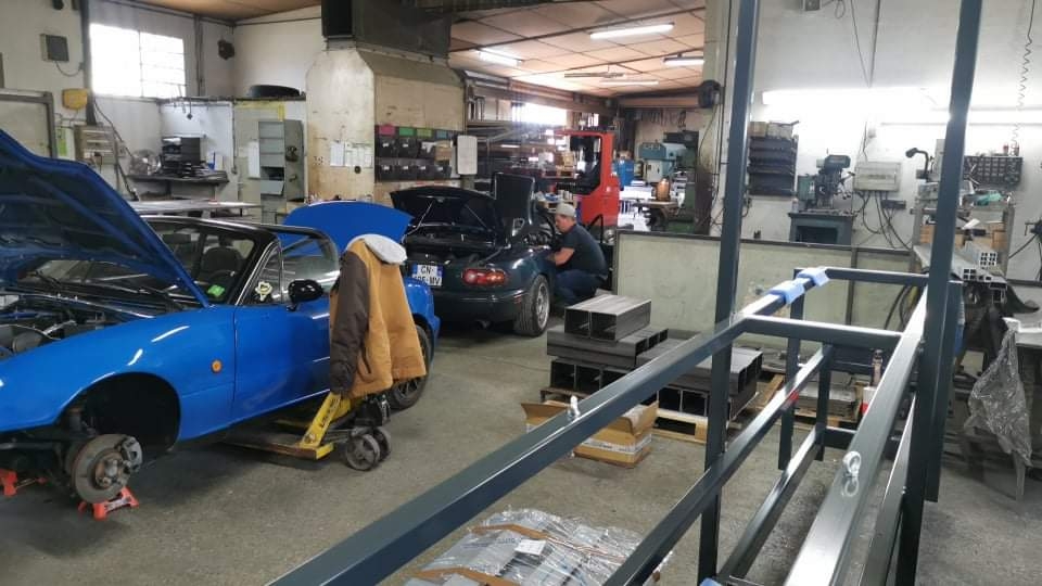

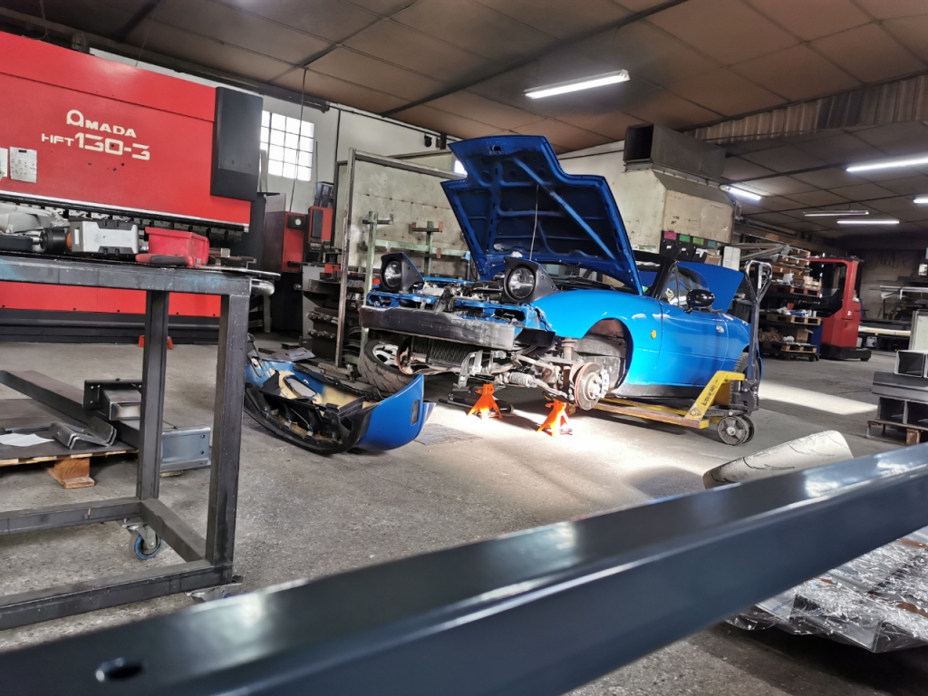

J'avais un bruit dans les trains roulant et j'ai voulu cloisonner pour diriger le flux d'air sur le radia et l'IC... Du coup j'ai emmener la mx au taf pour faire du pliage soudure et secouer l'ensemble pour trouver où y a du jeux...
Mais forcément y a eu des imprévus...
Je me suis retrouvé à faire la nounou et à faire des soudures ou du pliages sur les Voitures des copains !
Avec Neo on a prototypé des renforts de ponts, idéalement faut un sablage de la coquille ( la on as juste mis un coup de disqueuse et de dégraissant)
À voir si y a un ressenti qua'd soit Neo soit Pevo monteront leurs différentiels !
Piko :jap:
