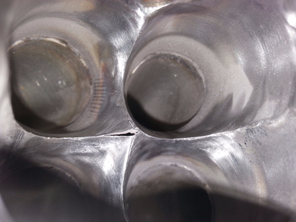

Euh là ca va pas être possible:
Mieux:
En tout cas, moi, si je faisais des collecteurs pour b6: je ne ferais pas l'impasse sur l'ébavurage...

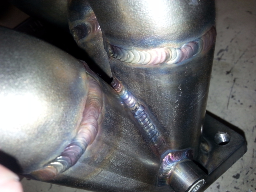

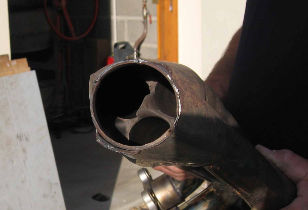

Sur les RB, il y a même une pointe dans le milieu pour favoriser le flux. Si ça peut te donner une idée :)
Message Publié : Jeu 20 Août 2015, 07:14
Message(s) : 7678

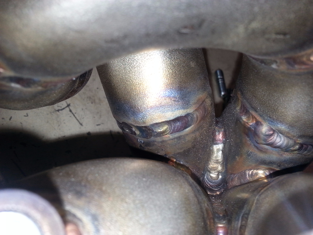

Dommage tu as fait l'impasse sur les soudures! :D
Message Publié : Jeu 20 Août 2015, 09:15
Message(s) : 1829
@Tonioo:
@guillaume650:
Attention je ne dis pas que ce collecteur est une daube juste qu'il y a certains points qui pourraient être améliorés.
Message Publié : Jeu 20 Août 2015, 09:29
Message(s) : 7678
Normalement ta pointe doit être soudée aussi!... Encore plus lorsqu'il y a une turbine derrière! :aie:
