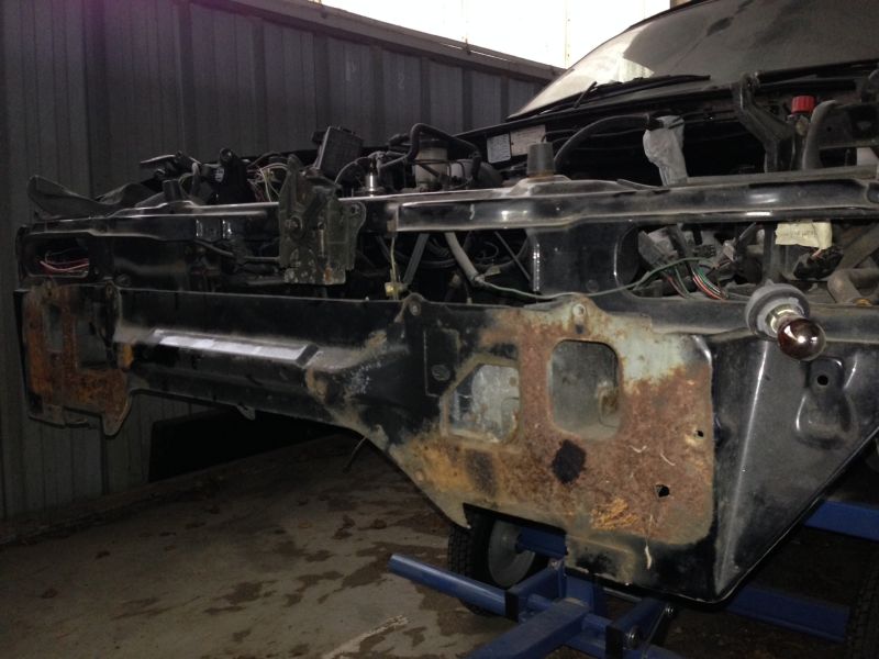

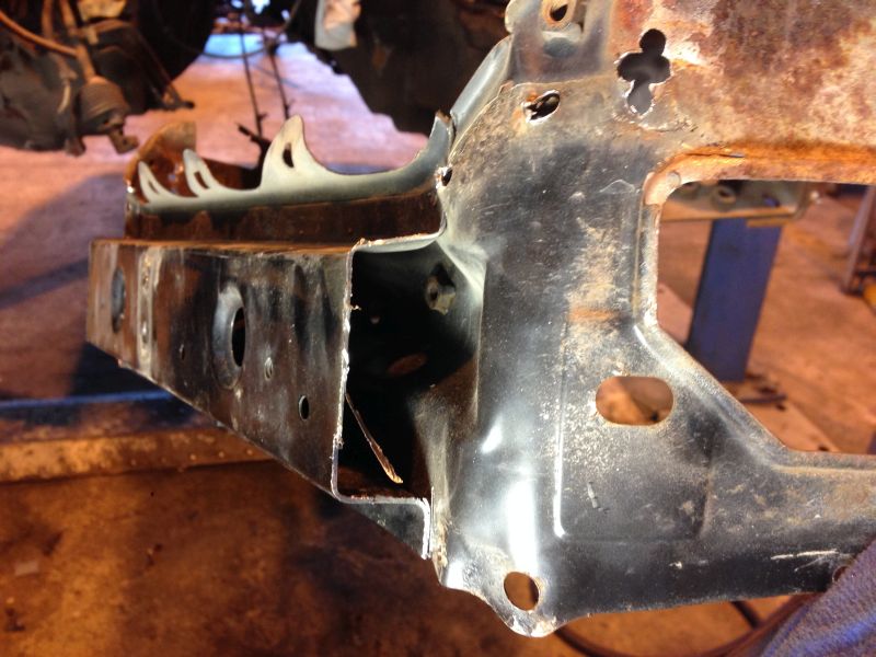

Donc voici l'avant proprement dit :
Comme vous pouvez le constater, la tôle est pourrie et même perforée en bas en droite de la photo. (l'autre côté est pareil)

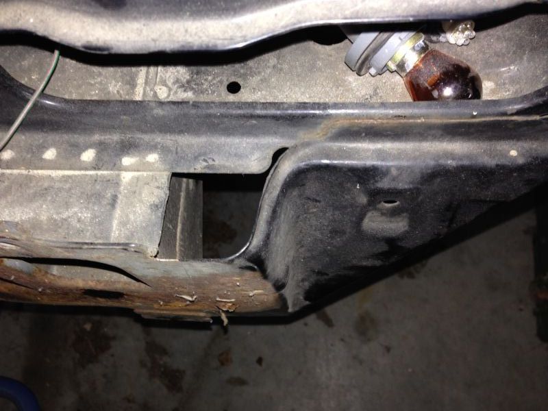

Dans un premier temps, je vais dépointer et retirer la partie avant :
Et comme vous pouvez le voir sur la photo, il resterait au milieu une autre partie au niveau de la traverse, elle est propre mais je vais la découper pour refaire le système de Tintin.

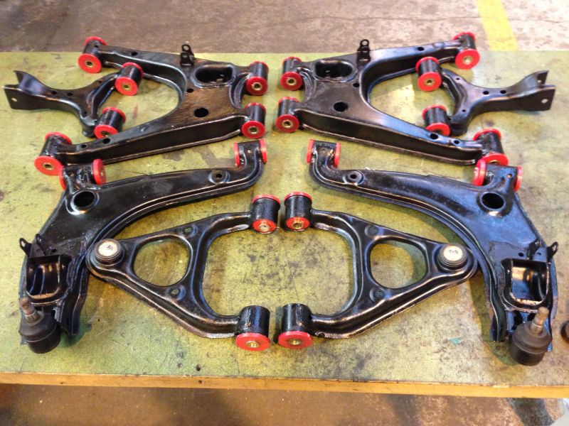

Sinon j'ai monté les silentblocs sur mes triangles :

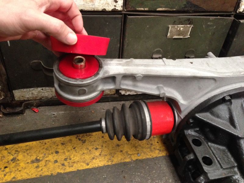

Et sur le pont.... sauf que je les ai monté à l'envers, n'est ce pas ? :oops:

Message Publié : Ven 17 Jan 2014, 09:44
Inscription : Lun 17 Sep 2012, 07:24
Message(s) : 175
malheureusement, en tous cas sur le mien ils sont comme ça
Message Publié : Ven 17 Jan 2014, 10:18
Message(s) : 7720
Localisation : France
Je savais bien que j'avais fait le boulet, je les ai montés sans réfléchir :roll:
Ça ne sera pas compliqué de les enlever.
Merci ;)
Message Publié : Ven 17 Jan 2014, 10:25
Message(s) : 175
Je regrette vraiment de pas les avoirs changés quand le pont été déposé :tantpis:

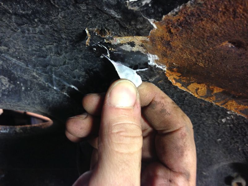

En grattant donc mon passage de roue je suis tombé sur ça :
C'est quoi ce truc autocollant ? c'est origine ?

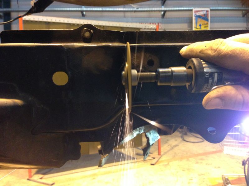

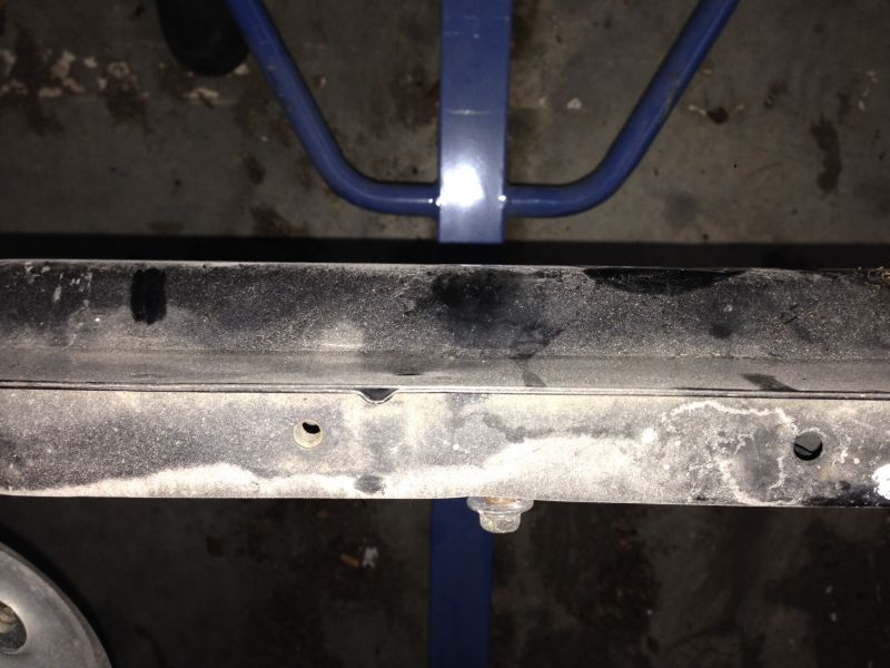

Modification de l'avant :
Je dépointe :
Ensuite je découpe le renfort :

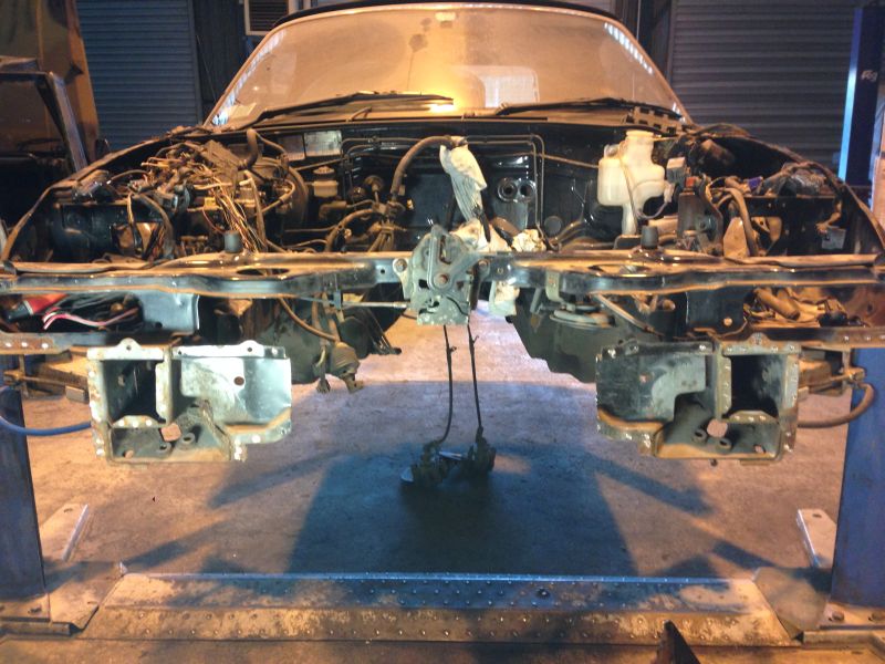

Voilà le résultat :

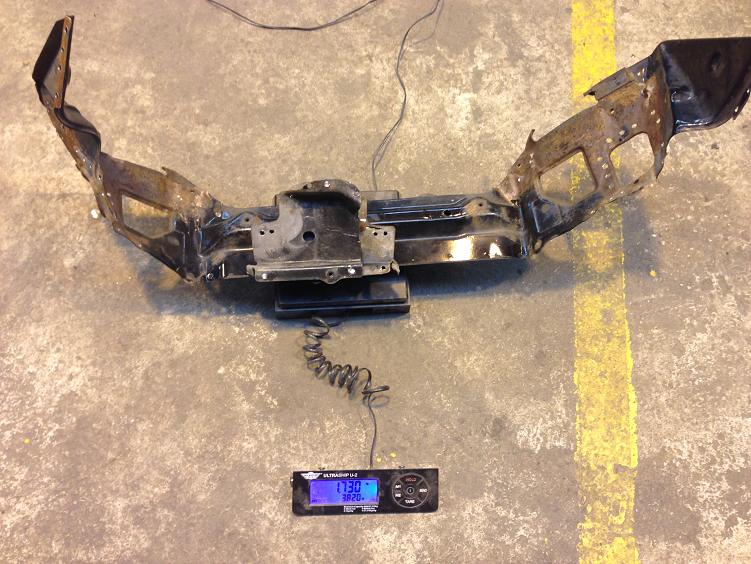

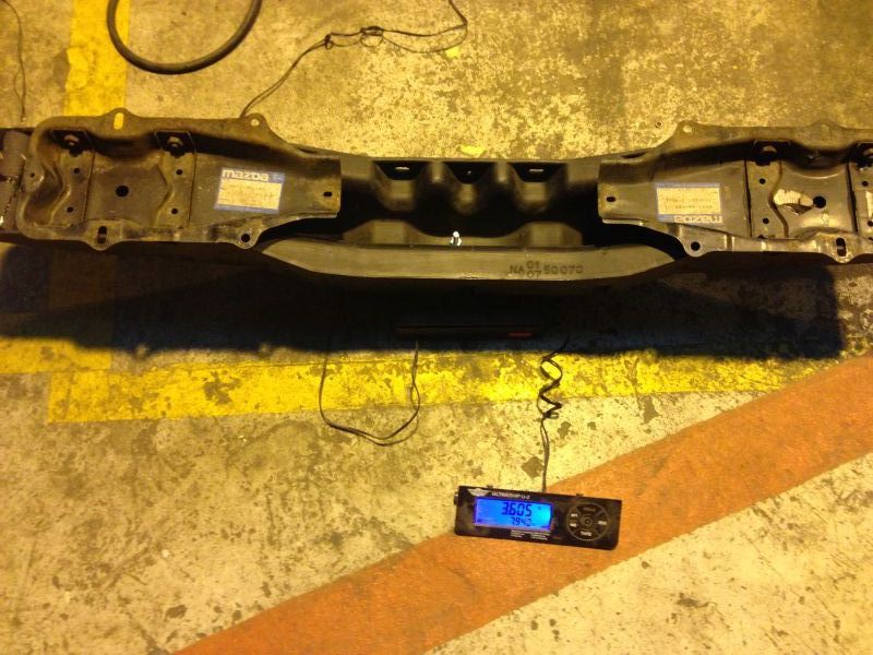

Voyez vous, ce renfort est très léger et est constitué de tôle fine.
Pour mémoire, le poids de ce que j'ai retiré que je comparerai avec mon nouveau renfort/support d'IC & OC.
Maintenant, j'ai besoin de votre avis : est ce que vous garderiez le renfort de pare choc ? parce qu'il y a quand même pas mal de poids à gagner là : :oui:
Donnez moi votre avis, si je ne le garde pas, ça me permettrait de retirer encore de la tôle de ma découpe. (puisque j'ai encore de quoi le fixer)

Message Publié : Sam 18 Jan 2014, 19:06
Message(s) : 3640
Localisation : Reims
Je ne suis pas spécialiste, mais en cas de tampon à l'avant, ces 36 kg pourraient limiter/éviter la déformation du châssis.
#949
Message Publié : Sam 18 Jan 2014, 19:41
Message(s) : 175
8kg je pense
Message Publié : Sam 18 Jan 2014, 19:46
Message(s) : 7720
Ça c'est pas le problème. Je pense que c'est surtout pour amortir aussi. (Le renfort lui, sera modifié)
Je parle seulement du renfort en plastique de 3,6 kg (pas 36 ! )
