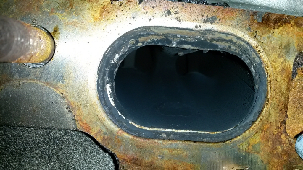

Y a de la matière qui gène le passage coté échappement !!! :bave:

Message Publié : Mar 13 Oct 2015, 18:54
Message(s) : 7639
j'enleverais pas tous ça a ta place :aie:

Localisation : bordeaux
adoucir les défauts de fonderie , casser un peu les angles :bien: mais pas trop rogner les diamètres sinon perte de vélocité des gaz
Message Publié : Mar 13 Oct 2015, 20:43
Inscription : Dim 10 Fév 2013, 08:40
Message(s) : 319
Faire un alignement des conduits Adm et Echap ne veux pas dire de tout enlever !! car ton collecteur a des sections plus grande que la culasse...
Changer plutôt le collecteur d'échappement pour qu'il correspondent aux sorties culasse
Pour avoir fait une prépa Atmo un peu poussée sur la culasse de mon 1.8 VVT
1) Disparition des dépassements des guides de soupapes dans les conduits Adm et Echap (Dremel)
2) Rabotage aux 3 angles 15°/45°/75° des sièges de soupape afin d'augmenter le passage du Flux adm
3) Nouvelle soupape forgées a tige fine Supertech le passage de la veine gazeuse sur les sièges de soupapes en Atmo peu être égal à 120m/s !! autant dire que le profil des conduits ne doit pas être trop modifié sous peine de ralentir la veine gazeuse.
5) polissage des conduits Adm & Echap (Dremel) élever les bavures de moulage, l'echap doit être le plus lisse possible (Miroir)
Le mieux c'est de contrôler le flux des conduits culasse avant et après travail sur un banc Flow bench, rare en France
6) Polissage des chambres de combustion (idem)
7) Alignement du boitier papillon sur le collecteur
8) Piston Haut R/V a partir de 12 on commence à sortir des chevaux d'un Atmo, (Mais Gestion programmable, et cliqueti pour baisse l'AA)
éviter le rabotage culasse qui ne va pas apporter grand chose, 1.5 mm minimum entre soupape et tête de piston
Le mieux a faire mais c'est plus cher c'est de raboter le Bloc, afin d'augmenter le "Squish" (Balayage des gaz dans la partie plate de la chambre de combustion, 1.5 mm minimum) qui a pour objectif de brasser le mélange et le concentrer sur la zone de la bougie, ce qui rapproche le piston dans la chambre
Contrôle du volume de chaque chambre de combustion
Comme le disait Regis travailler une culasse Atmo est très compliqué...tout est question de compromis
Augmenter le Diam des soupapes n'est pas forcement une bonne chose, la levée de la soupape avec de nouveaux AAC est plus profitable, pas de baisse de la vitesse de la veine de gaz
cela ne sert pas a grand chose de traiter que la culasse, il faut considérer du filtre a air à l'échappement total
bref beaucoup de boulot en perspective...
