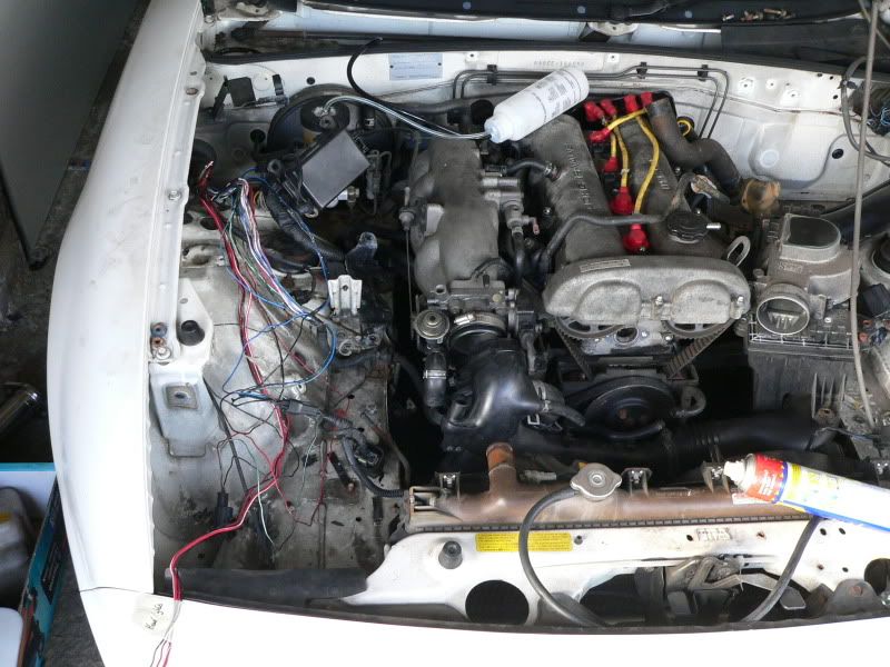

J'ai re-localisé le filtre a air et mis les phares, ça a été un peu un chantier... et ça marche qu'a moitié :aie:
Voila a quoi ressemble ma PoubelleDePiste du coup :aie: :aie:

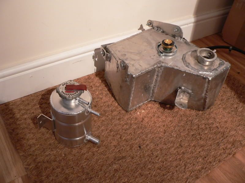

J'ai reçu mon nouveau header tank:
Et je viens de passer la soirée a essayer de lui trouver un place sous le capot...

Une fois le CT passé je roulerais avec tous les jours pour voir si tout va bien. Un petit rendez-vous chez TRlane pour l'arceau et hop Dijon.... traaaaanquille :D
