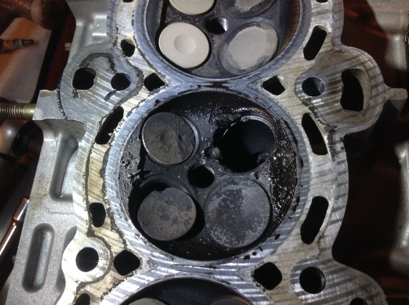

ah ouais la culasse a bien mangé.

Piston 2et 3 soudés dans les chemises, le haut des chemises 2 et 3 attaqué mais éventuellement rattrapable au réalésage.
Vilo, bielles ok.
Le bloc étant un close deck donc le réalésage est envisageable mais j'ai un doute que je puisse tout rattraper donc plan de joint aminci sur certaine zone.
Donc pour qu'il tourne il faut au mini réaléser, passer sur des pistons côté réparation et balancer une culasse.
En gros autant passer sur des bielles forgées plus longues, pistons forgés réaléser.
Je vains nettoyer grossièrement les pièces et les huiler pour stockage pendant 1-2 ans le temps de déjà terminer mon BP prépa et le fiabiliser.

L'état de la culasse :etonne:
Perso je dirais direction vogifer, sinon tu vas claquer beaucoup de blé pour un résultat incertain :tantpis:
Tu trouveras bien une autre occasion d'avoir un bloc complet pour guère plus que le prix de la culasse ; d'autant que tu as tout ton temps

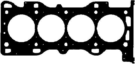

Le joint de cucu de Fiesta ST 150 :

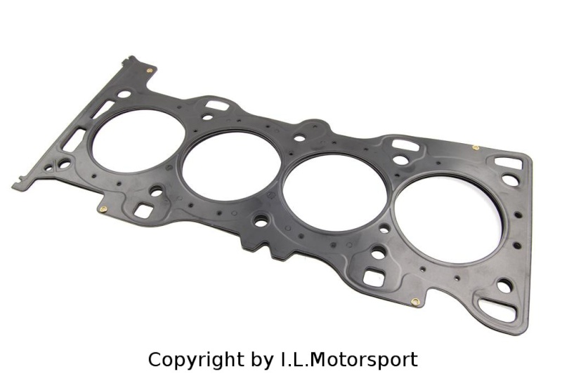

Le joint de cucu de NC :
A 1ère vue c'est sensiblement les mêmes conduits déjà!!!

Après comparaison avec la culasse de fiesta ST, il en ressort quelques différences:
- Pas de VVT sur le duratec de la fiesta donc l'idéal serait que je me trouve une culasse de NC complète, le moteur de la NC semble donc être une évolution du duratec
- pas de bloc 4 pap entre la culasse et le collecteur d'admi sur le duratec
