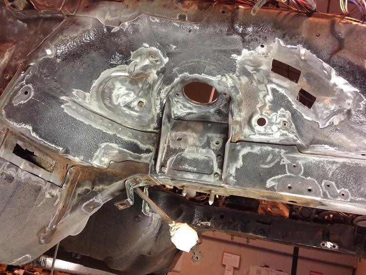

Bon, j'ai poursuivi mes travaux ce weekend, autant vous dire que j'en ai vraiment marre de faire de la carrosserie, c'est vraiment très long et très pénible. Rien que pour le châssis, (sans les trains qui m'ont pris 25h) je suis à 20h de taf. Et puis ce weekend je n'ai pas pu beaucoup bosser car j'étais de permanence au boulot.
Bref, c'est pas facile de me motiver, surtout que lorsque l'on traite une zone, il y a toujours un côté de l'auto qui est plus pourri que l'autre : ici c'est le passage de roue droit. Vous remarquerez que de ce côté, la rouille a même pourri la tôle de l'habitacle
Sinon j'approche quand même de la fin, j'ai gratté une bonne partie du dessous, il me restera qu'à sabler puis à peindre et passer de l'anti-gravillonnant. ;)

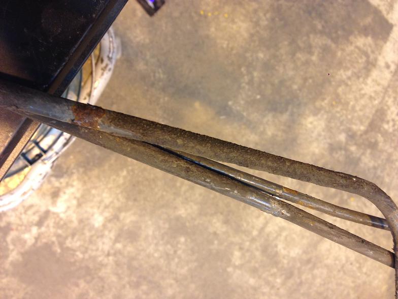

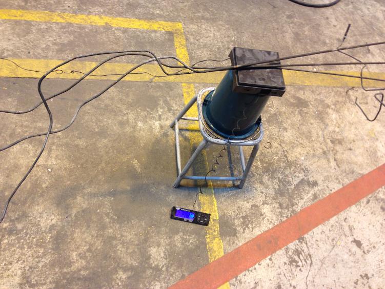

Sinon : petite modif à venir :
Vous allez certainement les reconnaitre, ce sont les canalisation d'essence :
L'arrivée, le retour et le canister.
D'abord, le tuyau du canister dégage tout simplement. Ensuite les autres canalisations seront remplacées...
0,980 g l'ensemble.

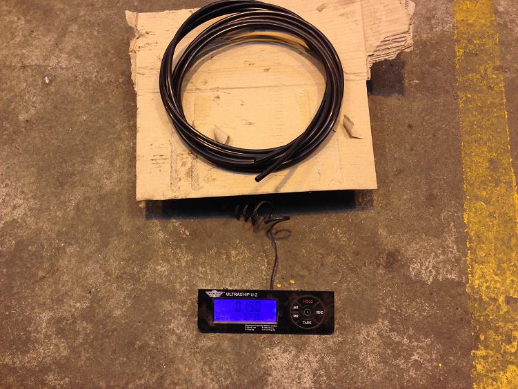

Et voici mes futures durit en polyamide PA11 :
Ca me fait 0,830g de gagnés. Mais surtout cela me permettra de rediriger ces canalisations qui passeront par le PPF et me permettra plus aisément d'installer un buterfly ou autre rail de renfort.
Et puis ça ne rouillera pas :

Ah oui ils sont bien attaqués :o
Courage Thierry tu auras bientôt une na toute neuve. :faim:
