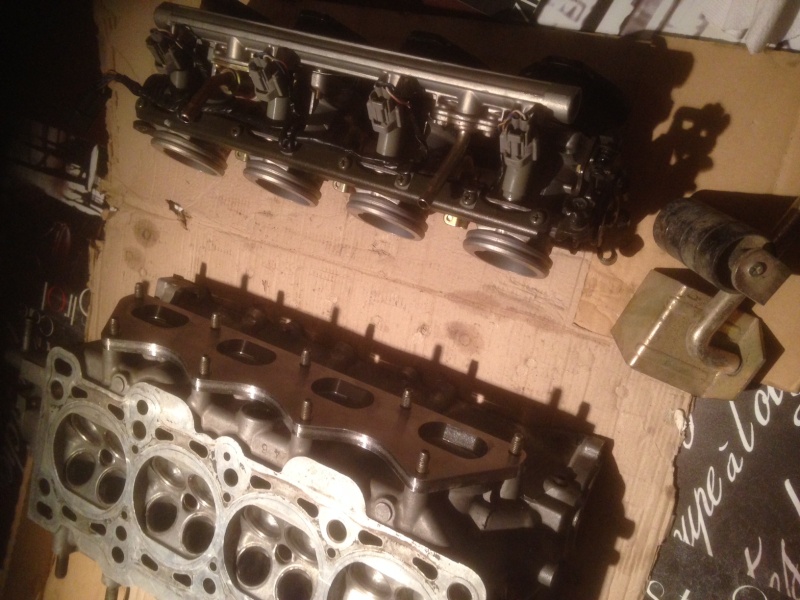

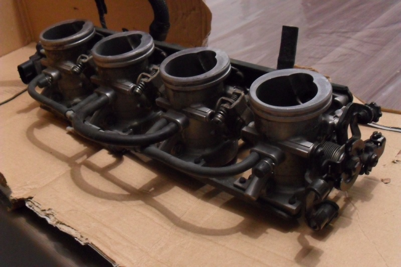

Le collecteur pour les 4pap devrait bien être fini.
Le bride est déjà réalisée et les trous respectes l'angle des conduits d'admi.
Il reste à réaliser les 4 tubes qui passent d'une section ovale à ronde et la partie ronde comportera également la fin de du petit conduit de l'injecteur du 4 pap moto.
Le tout est finalement réalisé sur une fraiseuse 5 axes afin d'avoir plus de possibilité en terme de géométrie et limiter les obstacles dans les conduits.
Les conduits coniques des injecteurs dont on va reproduire la forme et l'angle dans chaque pipe:
Fin août le collecteur devrait être fini et comme j'aurais mes pistons en même temps :)

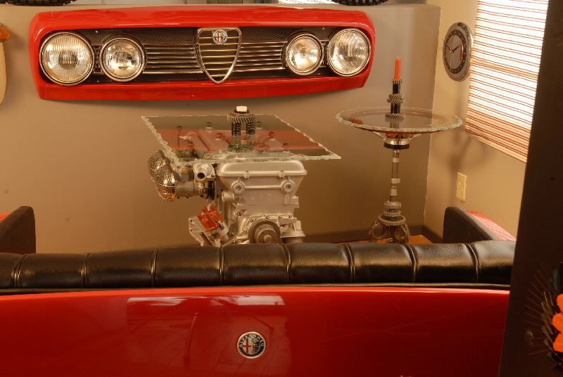

J'ai trouvé comment recycler mon moteur de NC ;)
Une table base avec le bloc moteur
Un repose verre avec le vilo et des bielles fixées dessus et une petite table de salon ronde avec un aac et des bielles :)

Il me reste à faire les plans pour la fabrication de la plaque en verre.
Le moteur est fonctionnel, il manque juste les pistons bielles et soupapes qui serviront pour un autre projet....
Je pense remonter le volant moteur et mettre le démarreur pour pouvoir le faire tourner :)
Je pensais même tirer les led bleues côté admi et rouge côté échap mais la c'est vraimement si je ne sais pas quoi faire des weeks lol

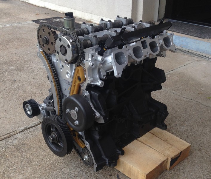

tu l'as repeints ou il est en super état ?
c'est un des premiers truc que je comptais faire quand j'aurais emménagé dans mon future appart :D
Message Publié : Sam 16 Août 2014, 16:43
Message(s) : 6965
tout a été dégraissé, nettoyé et repeint ;)
Le bloc était déjà complètement nu ca m'a prit 4h bonnes heures ;)
Il est aussi propre qu'un bloc rebuild et j'ai même respecté la position des paliers, ressorts soupapes, poussoirs et tous les contacts méca sont huilés pour le futur entrainement à l'aide du démarreur ;)

C'est le moteur de NC "tout nettoyé"?
Il a fier allure :!:
Ca fera sans nul doute un beau pied de table effectivement

Oui celui de la NC, après un gros coup de karcher, acier sulfurique et phosphorique puis peinture ça donne ça ;)
Je posterais une photo de la raison de son destin.
