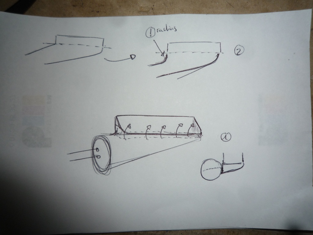

pour l'intercooler, ça semble tomber pas si mal au niveaux des entrées/sorties, tu comptes modifier ça comment ? bien aligner la jonction avec le répartiteur ?
refaire des pattes, logique...cloisonner ? dans les boites ou pour un ducting du faisceau ? piquages, pour des IAT in/out ?

Pas de jeu de matrices compatibles avec une configuration horizontale...
Pour le reste je dois mettre tous les éléments en place, couper les boîtes puis maquetter. Intercooler et peut être radia.
Faut que je vois avec mon collecteur diy aussi.

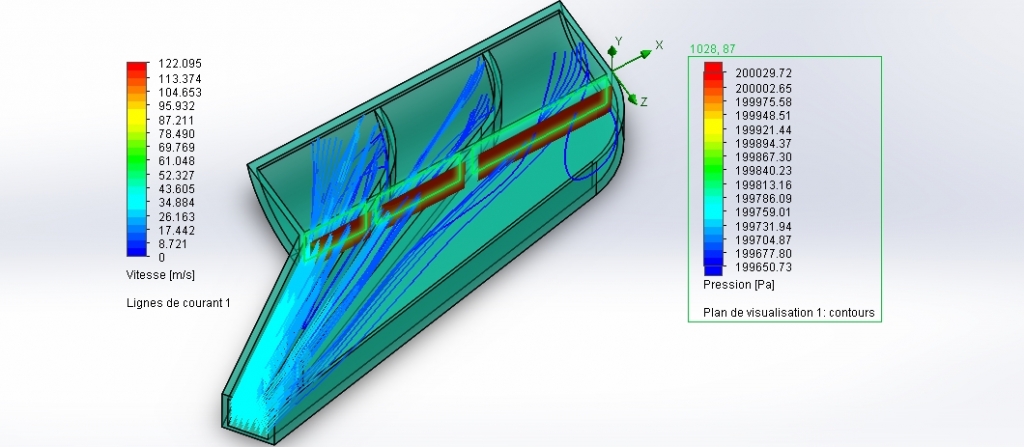

Sinon je pense qu'un rayon sur le coté gauche de ton end tank aiderai à la répartion.
Je serait curieux de voir une simu avec un endtank "à la Dahlback" si la répartition de la charge est vraiment meilleure comme ça à l'air d'etre mis en avant avec cette forme.
genre:

Regis: malheureusement je ne peux pas faire ce que je veux a cause de l’encombrement...
