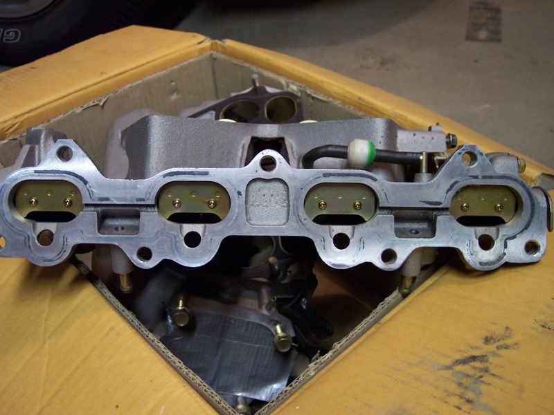

stan69 a écrit :
Sur le 1.8 qu'il a récupéré (non européen),il y a des clapets dans "la pipe d'admission" commander par "une valve pneumatique"
actuellement j'ai donc ce systeme. ca marche par dépression ou commandé par un capteur électrique :?:
J'ai viré ce que je pense être à droite la vanne EGT avec le kit FM, des petites plaques destinées à boucher les 2 trous du systeme de recyclage des gaz brulés
M
les 2 : electrovanne qui ouvre ou ferme la mise en depression de la vanne pneumatique.
l'autre cela semble effectivement etre l'EGR ;)

Le système dont parles Ben006 et que tu montre ici, c'est le VICS, qui n'était installé que de 1999 à 2000 sur les NB 1.8
Ensuite, sur les nbfl (donc ce que tu as) c'est ça :
L'utilité pour le circuit est effectivement discutable, encore que c'est toujours bon d'avoir un peu de reprise si tu loupe une vitesse, ne peut pas rétrograder ou autre :tantpis:
Sinon aux us ils suppriment les papillons et bouchent les trous de l'axe, soit avec de l'époxy (prévoir un usinage pour qu'il soit mécaniquement coincé et ne risque pas d'aller faire de bisou à tes soupapes :lol: ) soit en soudant (il faut trouver la personne capable de souder de la fonte d'alu!)

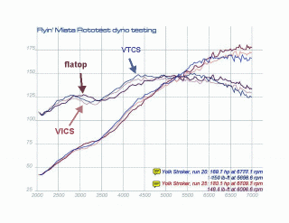

Pour avoir une idée de ce qu'apporte chacun des collecteurs, voici des tests réalisés par FlyinMiata :

Yo, le truc c'est que MxBoy dit avoir échangé les collecteurs d'admission avec celui du moteur de NB qu'il avait auparavant. Donc pour moi il a un moteur avec un VVT mais un collecteur d'admission avec le VICS de NB.
Tu confirmes Marc ?
A ce sujet, quels injecteurs as-tu ? en ce moment ? ceux de NBFL ou ceux de NB ?
Message Publié : Ven 28 Déc 2012, 12:55
Message(s) : 4436
Localisation : Grand Champ 56
:oui: Joel, je confirme que j'ai actuellement l'admission de la photo de Stand69; Il y a la cloche (actuateur?) entre le papillon et l'entrée du collecteur, comme on voit sur la photo. Cette admission était montée sur le moteur précedent.
L'autre collecteur est "sans rien" et était sur le moteur actuel, celui monté dans la voiture avec le VVT
Aucune des 2 ne ressemble à celle que tu montres Yo, du reste , elle n'est pas démontable? Les 2 que j'ai sont démontables
Joel, pour les injecteurs c'est pareil ce sont ceux de l'autre moteur (sans VVT), c'est grave Docteur?

Ok, donc si c'est un vics, ca se pilote facilement : Sur la nb, l'actuateur est alimenté à partir de 5200tr/mn, activant ainsi le circuit court. TU peux utiliser une sortie de la ms pour ça.
L'autre collecteur sans rien, ce ne serait pas un "flattop"? avec une surface plate sur le dessus? Si c'est ça, il est aussi testé sur la courbe de flyinMiata que j'ai posté

Oui je pense que c'est un VICs sans aucun doute qui est monté :
Uploaded with ImageShack.us
l'admission qui accompagnait le moteur avec le VVT monté
Il n'y a rien dedans et effectivement la partie inférieure est plutot obstruée
Un lien interresant pour comprendre le fonctionnement et pour le supprimer du VICs :

je viens de parourir la page sur les différents systemes :
"only the 98-00 has VICS... mazda decided to delete it in 01 because of the VVT system, but added VTCS for better cold start emissions
the 90-98 protege BP has VICS also... but the early 90-94 version seems to have the real dual runner system (service manual has diagrams depicting it that way), but I never messed with it"
Donc si j'ai bien un moteur 2011 avec VVT je devrai trouver trace du VTCS :?: mais je confirme que non. tant mieux ca n'a pas l'air d'apporter grand chose.

Tu peux avoir une idée de ce que donne un vvt non piloté, courbe rouge sur ce graphe :
http://www.flyinmiata.com/tech/dyno_run ... nected.pdf
Pour le vtcs/vics, c'est l'un ou l'autre. En effet ces deux systèmes sont intégrés au collecteur d'admission, donc soit tu as un collecteur vics (ce que confirme la photo de ton moteur), soit tu as un collecteur vtcs mais tu ne peux pas avoir les deux
Ton autre collecteur d'admission est bel et bien un flattop, tu peux le revendre une petite fortune aux states
