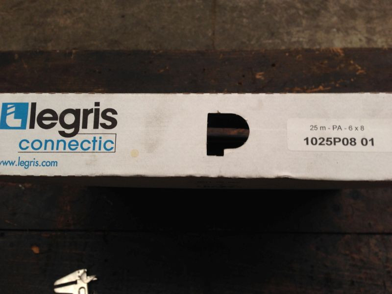

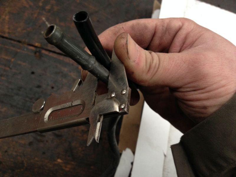

Bon alors, quelques news :
Je n'ai pas beaucoup avancé ces derniers temps, j'étais en vacances puis j'ai été pas mal pris avec le boulot.
Cependant :
BASSone a écrit :
La taille des tuyaux, bouge toi, pense à moi bordel !
Voilà :D
C'est exactement la même taille intérieur/extérieur. :oui:

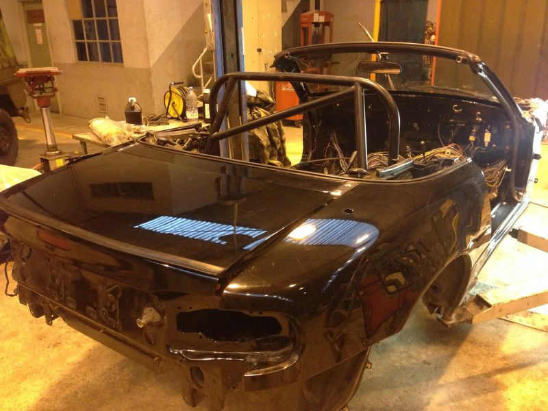

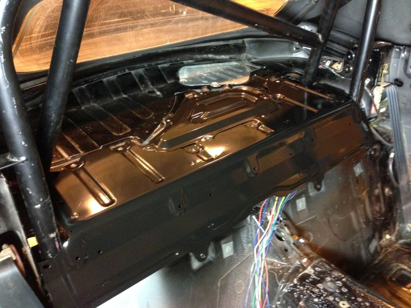

Ensuite, montage de l'arceau :
Oui, oui, j'ai nettoyé mon bac à sable :aie: J'ai mis plus de 2 heures pour souffler/aspirer le sable, il en sort toujours de tous les recoins...
J'ai découpé et peint les plaques. (oui je les garde, elles ne sont pas bien lourdes et ça fait propre.)
Je redonnerai un coup de peinture du l'arceau qui en a besoin ;)

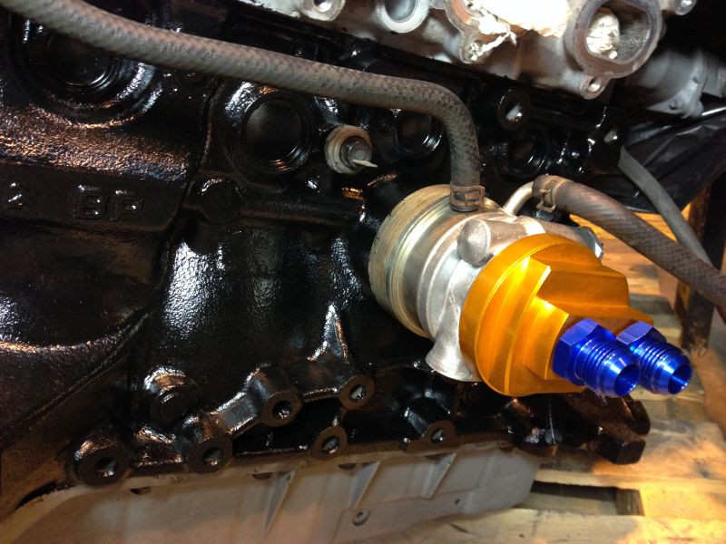

Maintenant j'ai besoin de votre aide :
Qui peux me dire combien il y a de marge entre le filtre à huile et le châssis ?
J'ai installé mon calorstat d'huile et mon entretoise pour le déport de filtre, j'ai bien peur que ça fasse trop long avec les raccords.
D'ailleurs faut pas que j'oublie de peser tout ça...
Message Publié : Lun 3 Mars 2014, 00:23
Message(s) : 6769
Localisation : Allinges
Je pense que ça ne passera pas :/
Forum GR Yaris - Yaute Auto
Message Publié : Lun 3 Mars 2014, 01:21
Message(s) : 7720
Localisation : France
Ben je ne sais pas trop quand je regarde ces images tirées du net, on dirait qu'il y a de l'espace quand même... mais je voudrais être sûr avant de commander des raccords supplémentaires à 10€ l'unité car si l'entretoise ne passe pas, je mettrai simplement mon calorstat et le filtre dessus (donc sans le déport)
Lui il a une plaque sandwich de la taille de mon calorstat, et mon entretoise pour le déport fait la taille du filtre. Il semble que sur cette photo des raccords coudés pourraient avoir encore de la place....

Kuruma,
Pour l'usage des tube polyamide pour l'essence , il y a pas d'autres précautions genre epaisseur a respecter?
ca me parait un peu leger quand même.
Ce genre de tuyau se casse facilement et faut faire attention aux vibrations.
Message Publié : Lun 3 Mars 2014, 10:06
Message(s) : 6982
J'ai eu la même idée que toi pour le tuyau d'essence, j'ai préféré passer sur du tuyau legris mais en PTFE pour sa résistance aux hydrocarbures.
TUBE PTFE NATUREL.PS 15bar DIAM.6x8 en 25m : 5.10 € HT/ml
Message Publié : Lun 3 Mars 2014, 14:12
Message(s) : 7720
felinkinkin a écrit :
Kuruma,
Non justement, c'est tout aussi solide et plus fiable, pour preuve, dans les circuits pneumatiques de poids lourd il ont remplacés les circuits rigides en circuit en polyamide, avec des pressions dépassant les 10 bars.
Comme pour une tuyauterie acier, il faut également protéger ces tuyaux des frottements par vibrations :)
Le tuyau que j'ai est déjà testé et approuvé pour les hydrocarbures. Je pense que le PTFE résiste mieux aux produits plus détergents que l'essence. :)
Sinon patST, tu utilises quoi comme raccord ? Tu fais un collet ou bien tu l'inséres directement dans la durit caoutchouc avec un collier ?
Message Publié : Lun 3 Mars 2014, 14:17
Message(s) : 2141
Je suis assez d'accord avec Kuruma, la différence entre PTFE et PA seras plus marqué avec d'autre fluide que l'essence et surtout pour une plage de température plus élevé. De souvenir le tuyau PA c'est ok pour une température au alentour des 80°C. Bon après si tu as du ptfe de dispo, faut se faire plaisir :)
Concernant les vibrations, il me semblais que c'étais justement des tuyaux assez endurant, mais bon peux me tromper.
