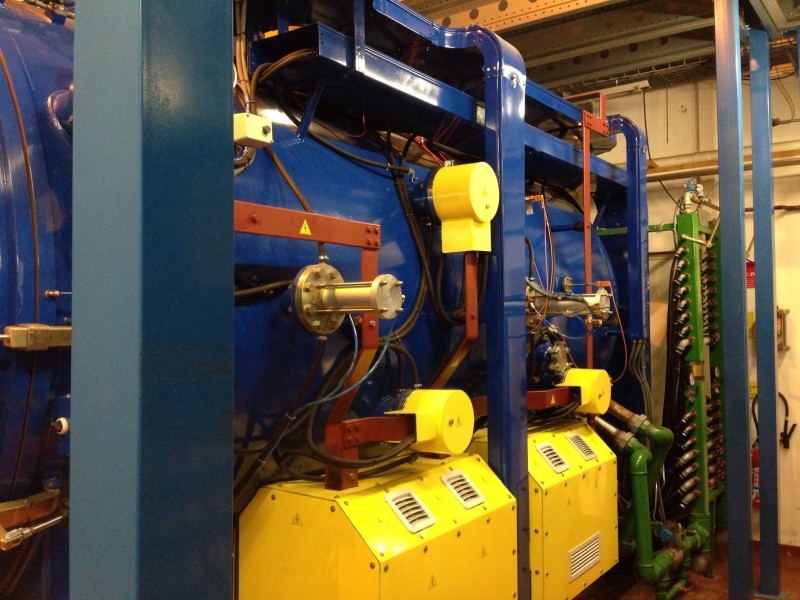

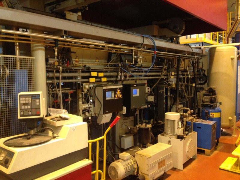

Je suis passé aujourd'hui au labo de métallurgie (ça ma rappeler mes années d'études).
Ils sont super bien équipé !!! Ça se voit qu'ils bossent avec pas mal d'industriel (c'est une école vante d'être un labo).
À 1ère vue, les AAC d'origine seraient en fonte (à confirmer lors de l'analyse métallo) je devrais avoir la réponse fin de semaine ou semaine prochaine.
Ils bossent pas mal pour des industriels afin de les aider à trouver le traitement adapté à l'utilisation de la pièce soit pour définir les paramètres de traitements pour les lignes de productions (ligne de traitement thermique des pignons de boîte Peugeot, nitruration sur AAC.....).
Quelques photos des instal :
Four de cémentation capacité 3 tonnes, 1200 degrés
Nitruration
Trempe polymère, huile, eau, gaz....
Et biensûr tous les équipement pour faire des mesures (résilience, traction, flexion, microduromètre, MEB...)
On a discuté de la possibilité de devoir définir une nuance et traitement si je pars sur l'usinage D'AAC neuf, on partirait sur un acier outil avec nitruration (diffusion sur 3-4 dixième).
J'en saurais plus prochainement.
