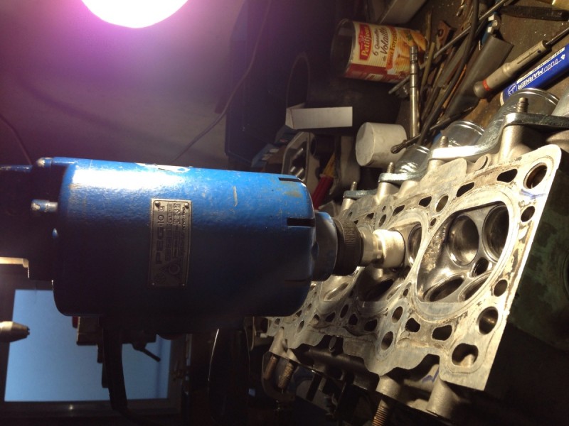

Ce soir rectif des sièges.
On commence par tailler la pierre à 45 degrés (pierre neuve grain fin).
J'ai déjà fait tous les sièges d'admi à 45 il me reste à faire les 30 degrés demain sur l'admi et à débuter l'échap
Les sièges présentent une usure ou déformation irrégulière comme les soupapes.
La pierre vient taper dans le siège côté collecteur bien avant de rectifier le reste.
Je posterais des photos dès que cela marche.
On a fait un test d'une soupape rectifié sur le siège, il n'y a quasi pas besoin de roder.

Alex, j'ai eu la même réflexion que toi mais non l'usure reste très faible de la pierre.
J'ai contrôlé et rectifié la pierre à deux reprises elle n'avait pas bougé.

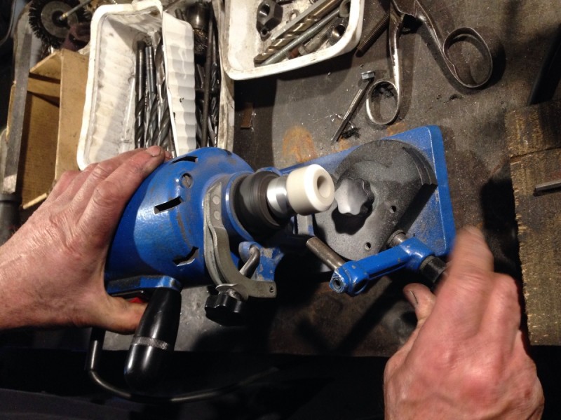

Voici la machine de réctif de la pierre à pointe diamant.
L'admi étant déjà un 2 angles, il me reste plus que le 30 degrés à faire et faut pas se louper car il faut pas enlever trop de matière.
Dans tous les cas les soupapes seront rodées pour diminuer la rugosité du siège et soupape et pour voir la zone de contact.
