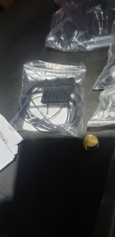

Je suis obligé de partir sur l'allumage nb pour cette simple raison :
J'ai choppé le couvre culasse, le capteur supérieur.
Il me manque les connecteurs (merci joel pour l'adresse)
Et poulie cranté de nb avec le capteur.

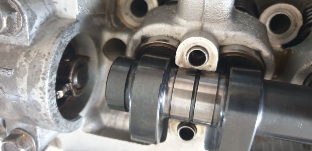

Et tu as mis des aac perf ? Sinon tu peux récupérer ton aac d'origine de NA.
Message Publié : Mar 25 Oct 2022, 14:47
Message(s) : 7639
d'après les photos oui c'est un AAC perf...... et en plus les NB 1.6 sont peut-etre aussi en poussoir méca d'origine?
Message Publié : Mar 25 Oct 2022, 14:52
Inscription : Mer 29 Août 2018, 15:34
Message(s) : 291
Localisation : Blois
Oui c'est des cat cams et non c'est une culasse a poussoirs meca.
Sur la mienne c'était des hydrolique. C'est pas les mêmes conduits de lubrification.

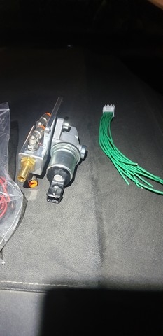

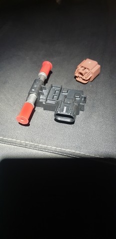

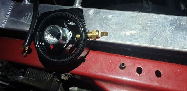

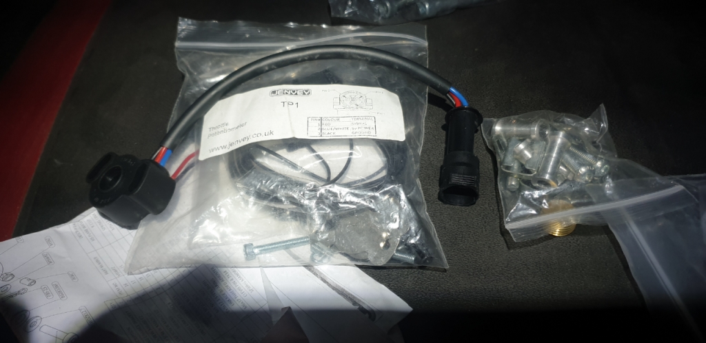

Pour résumer :
il va falloir ajouter à la Ms :
-Capteur de position de pédale
-Le capteur flexFuel

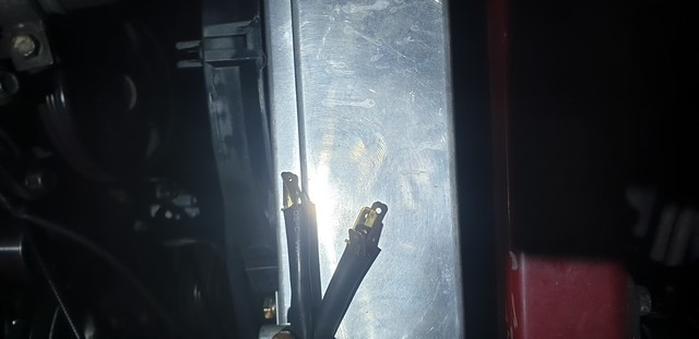

Le ventilo supplémentaire, je le câblerai bien indépendamment du premier qu'il ce déclenche sous certaine condition. Ou en parallèle sur le premier.
La pompe à vide, il faut aussi que je la fixe ça je sais pas où.
Le capteur de température d'air, pas dur il faut utilisé le connecteur qui shunte le maf d'origine.
Capteur de température d'huile, pour voir s'il faudra rajouter ou non un radiateur.
Puis les capteurs d'AAC et de Vilo que j'ai pas encore.

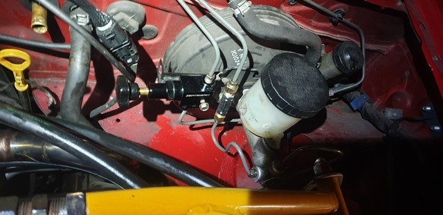

Et pour ne pas avoir l'impression de rien faire j'ai ajouté une valve de réglage du freinage, parce que j'avais pas assez de réglage à faire sur ma voiture :D
