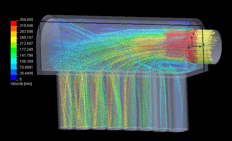

Pour illustrer simplement mon choix sur ce type de collecteur :
http://www.mx5france.com/forum/viewtopic.php?f=64&t=16638

c'est jolie ces couleurs :D
mais attention car les vitesses présentés sont délirantes notamment le 354 m/s sur le premier exemple (mach 1 en gros) :aie: alors que sur le second elle est de 176 m/s ... facile d'avoir du bleu partout du coup :tantpis:
je pose la qweshtion, car autant je comprends l'intention derrière le "Dahlback" que je ne trouve aucunes data digne de ce nom :roll:
Et qu'un plenum plus "classique" ne pose pas de probleme ou que l'avantage du dahlback tiendrai dans l'épaisseur du trait

ITB + turbo c'est tentant, histoire de ne pas faire "comme tout le monde" ! :D
La forme du plenum qui rétrécit est justement prévu pour limiter la perte de charge... en mono papillon. (de mémoire).
Les plenums d'origine chez Honda sont à cloisons parallèles, mettre en cloisons convergentes aide les derniers cylindres (le rétrécissement accélère la veine gazeuse).
