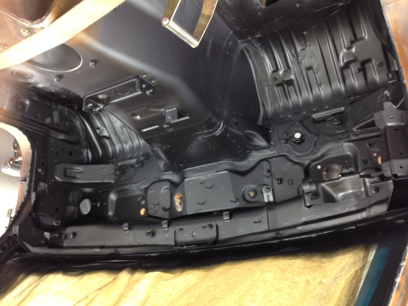

Journée ponçage nettoyage peinture.
Fin de semaine tout l'intérieur devrait être peint avec le coffrer et la baie moteur.
On dirait pas mais il y a énormément de taf. Il y a des recoins partout et je ne veux rien laissé au hasard un carrossier n'aurait pas fait tout cela c'est certain).

Un visu de la teinte sans vernis :

sacré boulot ! mais le résultat est à la hauteur

On ne voit pas l'ampleur du taf, c'est la baie moteur le plus chiant surtout qu'un petit malin avait eu l'idée de mettre de la cire anticorrosion partout et lême derrière le PC avant et ar!!!
Plus jamais je refais la resto d'une caisse, c'est pas pour moi je suis trop minutieux.

Super tout ça Pat!
elle va etre très Batmobile ta Mix avec tous ce noir matte :cyp:
Il y a de belles grosses équerre dis donc sur la Mx :jaime: il y a peu etre qqch à faire ici.
Sur la Nb de 949, ils l'ont plongé direct dans l'acide (-16 kg :aie: )
http://949racing.blogspot.fr/2011/01/ac ... d-tub.html
Tu n'as pas accès à une sableuse taille XXL?
Ma Mx Black Ed 92
"MS ta MX !"

Je pouvais faire décaper chimiquement la coque comme Émilie mais le prob c'est que tu enlèves également à cataphorèse dans les corps creux donc très très moyen, only race car.
En plus tu as des probs de rétention de produit (ph 1 ou 13-14 selon le ttype de produit). Tout pour avoir des prob de corrosion.
Oui on a une salle de grenaillage à mon usine mais mauvais abrasif , en plus de percer la tôle j'aurais vrillé la coque.
Et au sablage tu supprime aussi la protection anti co d'origine, donc grattage only.

ça n'existe pas des bain d’anticorrosion genre galva a froid pour passer après l'acide ?

Il y a des inhibiteur de corrosion dans les produits décapants.
Il y a tjr des résidu de décapant sans compter le fait que le zinc des tôles zingués réagit avec le produit, l'oxyde de zinc est hydraté rien de tel pour avoir des réactions avec la peinture.

le décapage au four géant est mis en avant pour les voitures de collection :D

On a aussi mais le prob c'est qu'on monte entre 300-400 degrés, pas terrible tout de même... Sans compter que tu es obligé de sabler après et tu détruits l'anti ci des corps creux.

Ta caisse n'est pas piste only? :?
mais oui +1 pour garder un minimum la protection d'origine :bien:
Tu vas faire des renforts qui viendrons se prendre sur des "point fort" de la caisse d'origine?
Ces équerres d'origine sur le tablier m'inspires! :geek:

Ça m'a inspiré aussi t'en fait pas ;)
C'est même déjà soudé sur la partie avant de l'arceau, j'attends juste de remonter le tableau de bord pour souder la partie avant ;)
