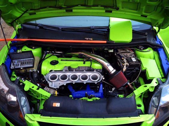

voici la référence sur T5 :
http://j-w-racing.co.uk/product.php/867 ... cus_rs_mk2
Les collecteurs OEM sont en plastique, ils éclatent à cause de retour à l'admi après reprog, le capot n'aime pas trop lol
Message Publié : Ven 30 Sep 2016, 08:49
Message(s) : 1829

c'est juste pour insister sur le fait qu'en turbo entre un plenum perso (sans calculs!) et un OEM c'est plus du plaisir sensoriel que de l'efficacité!... puisque nos forums sont publics autant expliquer complètement les choses aux amateurs de ce genre de modif ... comme ça ils reprennent ce qu'ils veulent en toute connaissance!
autant en atmo faut soigner le remplissage (ITB, boite à air,etc...) autant en turbo :tantpis:
pourquoi sans calcul? ce n'est parce qu'il n'y a pas 3 pages de calculs sur le topic qu'il n'y en a pas eu...
concernant le plénum sur un sural: pas d'accord avec toi.
Une turbomachine ne fait pas tout.

C'est une jolie pièce mais je reste dubitatif sur l'équilibre poste-à-poste. A moins qu'il soit fait de la correction par cylindre.
pour les cornets qui ressortent du plancher: OK pour la phase atmo (qui aspire) mais l'aéro est elle vraiment opti en phase sural (qui pousse donc)?
Les collecteurs aluminium ca explosent aussi. Déjà vu 3 fois au banc sur des street drag un peu énervés...
accord?, anti-accord?, tu as privilégié quelle plage de régimes?.... quand je vois les loupés calculs/mesures autant te dire que j'aimerais bien que tu puisse nous faire une courbe dans les 2 config :D

j'ai aussi commencé les plans d'un collecteur pour mon T5 mais avec des brides fraisées mais sans cornets, le tout en mécano soudé.
Ton choix de forme m'intéresse.
