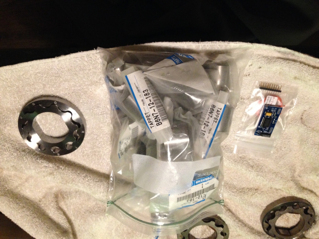

Papa noel des states est passé, manque plus que les pistons qui devraient pas tarder :
Message Publié : Sam 31 Jan 2015, 22:52
Message(s) : 1576
Il t'a toujours pas ramené un téléphone qui prend les photos à l'endroit apparemment :red:
comment tu compte faire pour les pastilles? Depuis le temps que j'en cherches, je ne trouve que des tailles uniques chez les fabricants : manley fait du 0.060", ferrea du .085", burton du 0.160", bref on ne trouve jamais une gamme d'épaisseurs. Je crois que ton usineur va encore avoir du boulot :D
