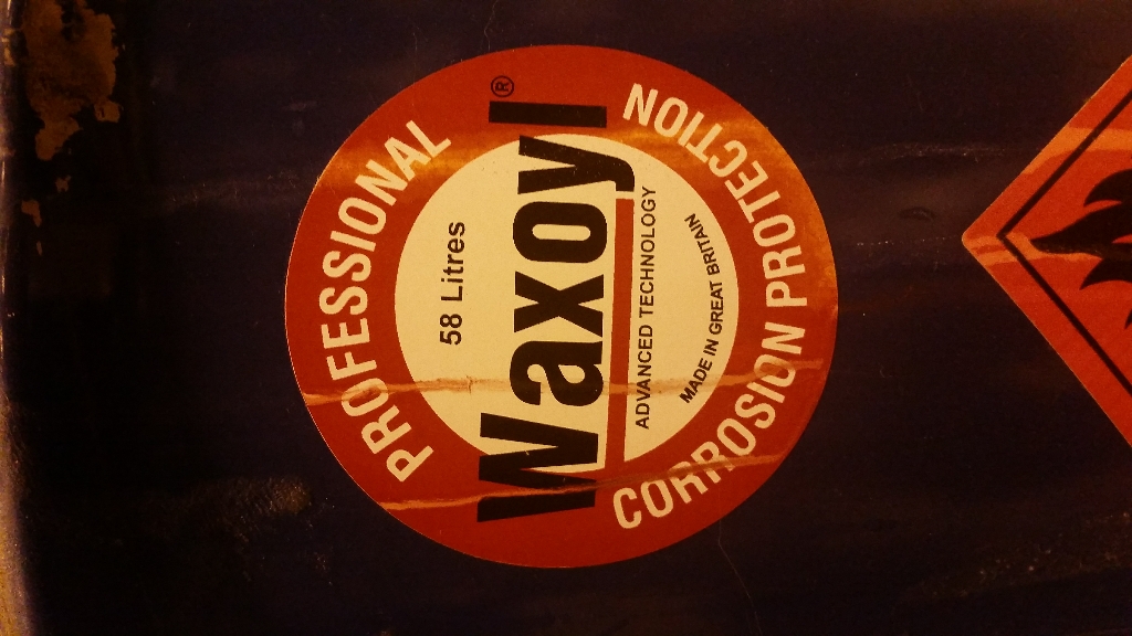

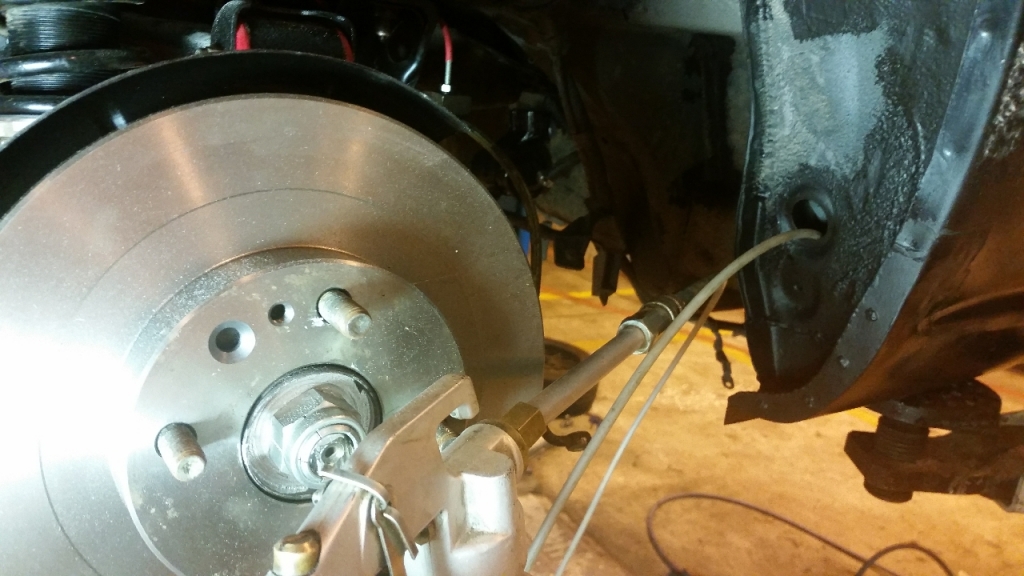

Sinon :
Traitement des corps creux :
Message Publié : Ven 16 Jan 2015, 08:15
Message(s) : 7675
tu pourras me dire la quantité consommer pour que je fasse une commande ajustée chez Restom? :)
Message Publié : Ven 16 Jan 2015, 09:50
Message(s) : 4702
58 litres? Tu vas pouvoir remplir l'habitacle avec aussi et prendre un bain dedans :D ! Vu ta phobie de la rouille ça semble cohérent comme projet non :lol: ?
ça s'applique avec une pompe à graisse ce produit? Je savais pas tiens. Ou alors c'est pas une pompe à graisse sur la photo?
non c'est pulvérisé avec un pistolet, ex restom:
Message Publié : Sam 17 Jan 2015, 11:08
Message(s) : 7720
Localisation : France
Tout à fait c'est pulvérisé avec un pistolet et une buse spécifique. Mais je sais que ça existe en bombe.
Sinon il faut compter un litre, ça suffit. Ça ne sert à rien de surcharger, l'excédent coulera par les trois d'évacuation.
