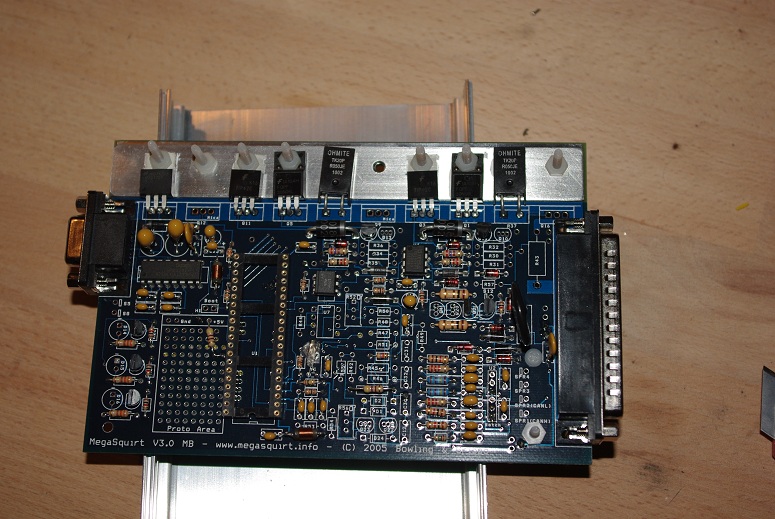

Bon voila, j'ai fini la board, reste juste les 2 leds a souder mais je les ferais après les mods vu que j'ai des trucs a souder dessus.
Voilà ce que ça donne pour le moment :

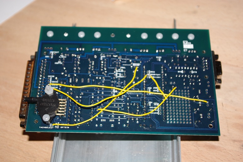

Hop, on continue, j'ai installé le controle de la valve de ralenti PWM, bordel j'ai du proférer plusieurs fois une volée d'injure, j'ai mis une heure pour souder 2 composants :
Me reste plus que la gestion des bobines, la pompe a essence et le faisceau.

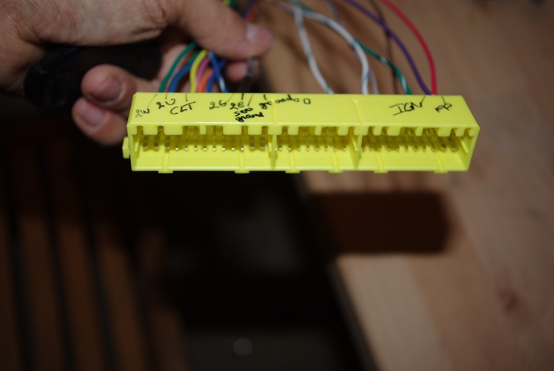

Bon, ça n'a pas avancé de la semaine, mais là c'est bon, j'ai récupéré les derniers composants qu'il me manquait (les 2 transistors pour le spark output et 2 résistances pour le controle de la pompe a essence).
Grace a romano j'ai également fini l'identification des pins pour le faisceau.
Donc ce we, j'espere avoir fini, me reste a finir les mods et souder le faisceau.

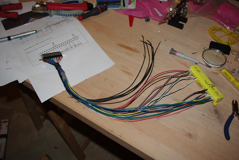

Et voila, faisceau presque terminé :woo:
J'ai juste les masses a brancher là, mais avant de le faire je voulais vérifier un truc, j'ai 2*3 masses sur le DB37 et 2 types de masses sur le faisceau OEM, le sensor ground et le ground. Le sensor ground étant la masse pour les capteurs, je crois que c'est important de respecter ça (surtout sur le cablage de la WB) pour éviter trop de différences de potentiel. Faut que je check sur mt.net.
Par contre je suis content, ça fait un truc très propre.
