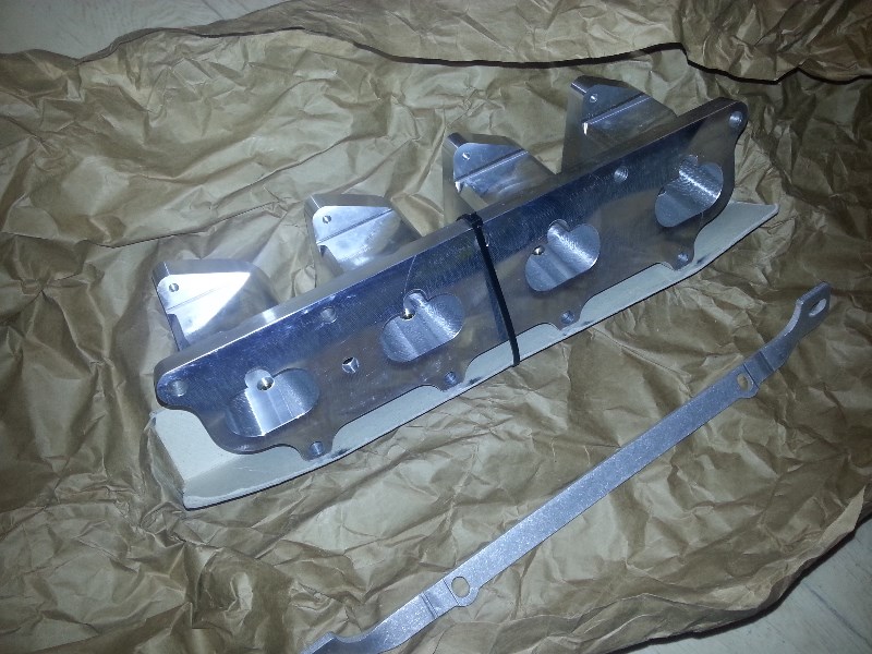

Recu aujourd'hui :
La pipe d'admission pour les ITB :)
A voir quand je vais avoir le temps. Je viens de recevoir aussi un OCT Moroso que je vais monter vite (ca c'est à ma portée)

Message Publié : Lun 24 Mars 2014, 22:00
Message(s) : 7652
je suis jaloux :)
