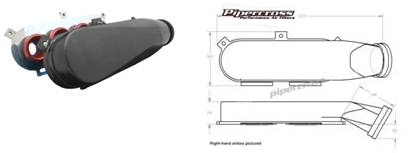

Ma boite à air est arrivée chez mon fournisseur, piper s'est planté ils ont cru que je commandais alors que cétait un devis.
Merci à lgmotorsport pour la fourniture.

Ca prend forme ;)
http://www.servimg.com/image_preview.php?i=450&u=12145235
Message Publié : Mar 13 Août 2013, 08:52
Message(s) : 6963
Le filtre qui est assez original et surtout très petit :
http://www.servimg.com/image_preview.ph ... u=12145235
Il ne risque pas de créer une perte de charge importante !!!!
Pour le prix je suis un peu déçu de la qualité de la boite, clairement cela ne vaut pas 250€ pour une pièce en plastique.
N'utilisant pas la boite à air rapidement, si un membre veut faire un moule pour reproduire la boite en fibre j'accepte de la fournir, fdp à la charge de la personne.
