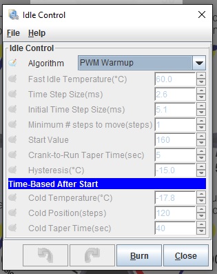

le buzz quand tu mets le contact c'est la fréquence du PWM de la soupape de ralenti, tu peux la changer pour en trouver une moins sonore : ça se passe dans "Startup/Idle - Idle Control - Frequency".
383Hz fonctionne bien sur les NB

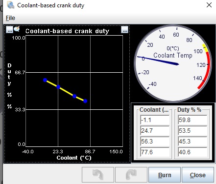

sur la carte de la MS je n'ai que INJ1 et INJ2; sur chaque j'ai 2 câbles INJ!.... donc 2 driver??.. ou comment voir (et au final quel avantage a changer ce réglage?)
sinon voilà l'ensemble des réglages IDLE de ma MS2
je n'y vois pas le meme réglage? :oops:

OK vu sur la page précédente, c'est une DIYPNP1.5 donc 2 canaux de base. Les 2 canaux supplémentaires s'ajoutent via une carte d'extension : https://www.diyautotune.com/support/tech/hardware/diypnp/documentation/diypnp-v1-5/sequential-injection/
L'injection séquentielle apporte un meilleur contrôle de l'injection au ralenti, ça facilite pas mal le réglage et la tenue du ralenti. A part ça c'est des fonctionnalités très avancées du genre gérer un décalage entre les injecteurs (a tuner avec 4 larges bandes ou 4 EGT)
Pour la fréquence pwm c'est pas présenté comme sur une ms3. Ici tu as un multiplicateur : "PWM Idle settings - valve frequency 30.5Hz * this setting"
Donc tu es à 396Hz, essaie de varier un peu pour trouver une valeur qui ne fasse pas bourdonner la soupape
