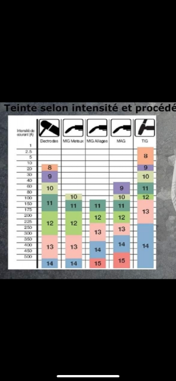

Joël : la cagoule est hyper importante pour bien voir ou tu positionnes la torche et voir le bain. Il faut adapter la teinte en fonction de l’intensité de soudage.
Voici le tableau :

Le gros avantage c’est le mode meulage et la vision réelle (tu as un très bon rendu des couleurs).
