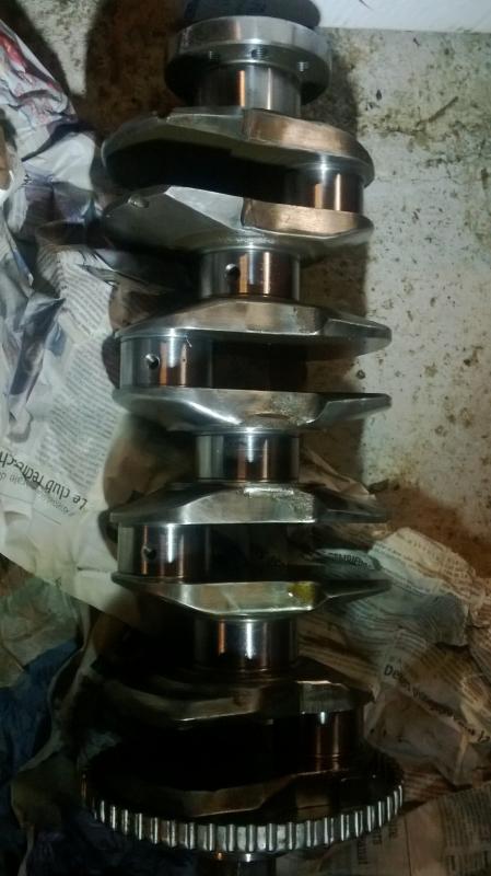

quand j'ai fais équilibrer mon vilo il a percé sur les contres poids du vilo.
par ces gros trous hein, juste 2 ou 3mm.
Message Publié : Sam 7 Fév 2015, 15:24
Message(s) : 6972
oui c'est normal, en industrie ils ont plutôt tendance à en rajouter (soudure d'un écrou...)

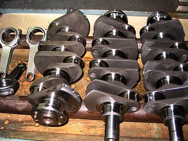

Je demande car en regardant le vilo mahura ils ne touchent que les côtés et pas le dessus du CP :

ça marche aussi, le but est d'avoir un profil un minimum aérodynamique

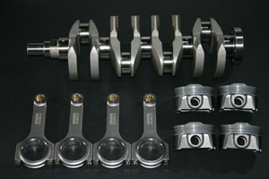

le maruha c'est ce que j'ai en tête!... conservation des masses d'équilibrages finies en forme de hache + ne pas taper dans la structure pour la fiab.
le 1er vilo montré par Regis est le stade suivant qui reste safe avec un bel état de surface :)
dans tous les cas ne jamais "taper" dans les bras qui relient les manetons aux tourillons, c'est bien dimensionner par les constructeurs (calculs / essais rupture / validation bancs...)

Bon demain je redémonte mon vilo du bloc pour voir ce que je peux faire...

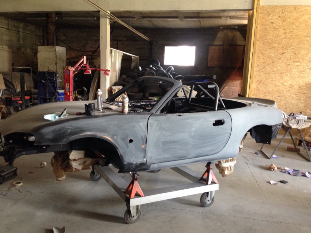

On arrive à la fin de la carrosserie :)
Message Publié : Jeu 26 Mars 2015, 19:47
Message(s) : 2141
Propre l'intégration du ducktail :bien:
Message Publié : Jeu 26 Mars 2015, 19:49
Message(s) : 6972
C'est coffre fibre avec ducktail intégré de chez carbone miata ;)
Il nécessite que peu de retouche, il est de bonne qualité dimensionnelle.
Message Publié : Jeu 26 Mars 2015, 19:52
Message(s) : 2141
OK, j'aime bien la ligne que ça lui donne, enfin, dans le cas d'une mx5 dédié piste bien sûr :jap: , pour le reste de la caisse, c'est mon rêve de refaire la caisse de ma NA comme ça.
