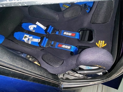

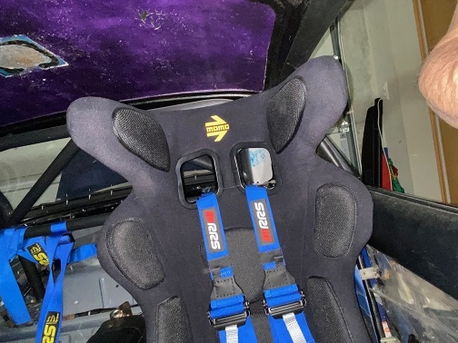

j'ai enfin trouvé la motivation pour poser un baquet acheté il y a... 4-5 ans!!! un momo daytona evo. j'avais testé chez SPS lors d'une cession "programmation Megasquirt" ( En all-glish :aie: ). j'avis bien aimé la sensation d''être enveloppé, le look... j'avais juste pas bien assimilé que c'est pas "plug and play comme un Sparco sprint!...
c'est pas parfait, un poil desaxé sur la gauche...( il fraudra modifier le tunnel et couper un peu en partie basse à droite du siège pour être tip-top).... MAIS je retrouve la capacité a avoir des passager ou recevoir du coaching... Mon sparco sprint passant à droite!

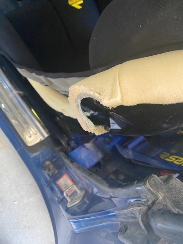

Pour le tunnel, j'avais du le faire sur mon ex-MX avec mon Recaro, et j'avais vu aux USA qu'ils donnaient des coups de marteau plutôt que de couper pour que ça rentre sans être désaxé comme tu dis ;)

même avec le BFH, c'est pas tout à fait aligné... mais bon ça va, je vais profiter un peu avant de me relancer dans des "améliorations"... J'ai acheté un panneau modifié (chez mazdaracers) on verra cet hiver.

Oui, il y a de quoi faire de la place avec un peu de persuasion (et un bon marteau)
