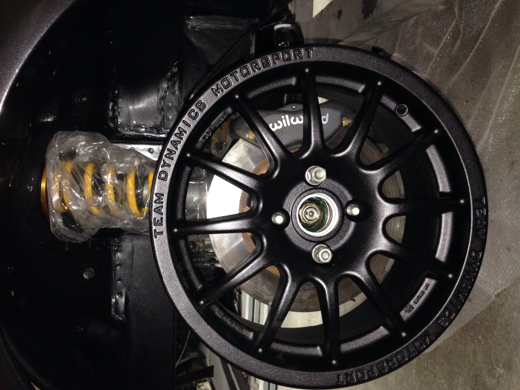

hollins, wilwood, team dinamics .... y a pire lol ......
:love2: :bave:
le gras c'est la vie !!

je suis quand meme étonné du nombre de kit big brake wilwood que je vois sur mx5.
pendant tout un temps j'ai entendu des retours de mec qui roulaient sur piste ou en rallye dire
que les étriers wilwood étaient fort léger et avaient tendance a vriller a cause de la chaleur sur
des gros freinages :?

Pro Race 1.2 = excellent choix :love:
J'en avais acheté un set pour mon ex pistarde (Pro Race 1.2 pour la route et Team Dynamics Monza pour la piste).

ProRace 1.2, homme de goût :D
hâte de la voir fini, elle va être terrible

Tu veux pas cirer tes Öhlins pendant que t'y es? :red: :lol:
Sympa ton mix!
Super matte tes jantes, Tu te fais une petite brute de piste :ricane:

C'est un noir sablé ;)
En effet les 1er étriers dynalight s'ouvraient sur les gros freinages mais cela a été corrigé, je ferais tout de même des mesures.

Par premiers dynalight tu entends quoi,une idée de l'époque où ça a été modifié et comment ?
Message Publié : Sam 9 Mai 2015, 16:13
Message(s) : 6982
les étriers avaient des prob de rigidité.
Un pote a eu des prob avec ses étriers mais c'est il y a plus de 7 ans!!!
Le test est facile à faire, tu démontes la jante, tu colles un support magnétique sur le disque avec un comparateur et une pers dans la voiture freine moteur en route, l'aiguille ne doit quasi pas bouger.

Je rep ici régis,
Oui j'installe un répartiteur de freinage à molette sur le tunnel et je refais un faisceau de frein et essence qui passera le long du tunnel à l'intérieur de la voiture en durite téflon blindée, c'est la seule matière qui ne laisse pas passer les vapeurs d'essence ;)
