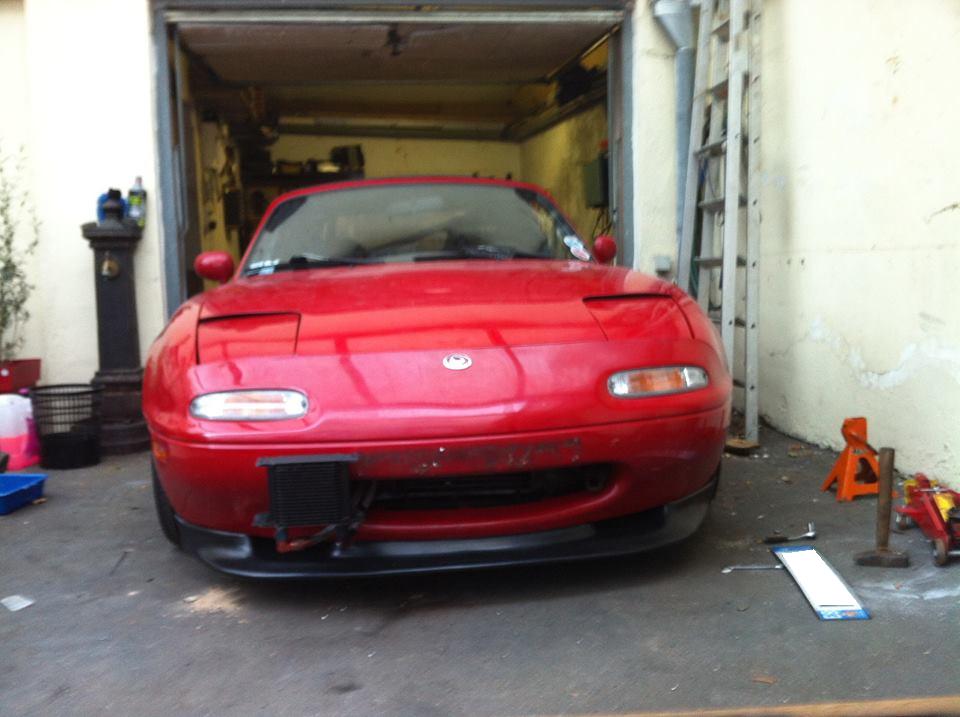

NFS : j'ai mis une photo en première page topic :P
Depuis que j'ai un iphone ( avant j'avais un tel type 3310 ) j'en prend plus, enfin j'essaye.

Même avec un radiateur d'huile tu chauffes avec le turbo !? :etonne: Vu le nombre de prepa et donc de montages existants je pensais que y'avait moyen d'avoir un truc fiable même sur piste dans trop te faire chier !

je fais pas de piste, mais avec 230cv et mon radia d'huile a la place d'un anti brouillard j'ai du mal a dépasser les 100°C.
je ne sais pas si le sens du radiateur a une importance mais le sens du tien me parait bizarre.
le mien est dans l'autre sens, en attaque sur des petites routes en ne changeant jamais les rapports sous les 5500tr/min je tourne entre 95 et 98°C en plein été.
Message Publié : Sam 17 Déc 2016, 09:21
Message(s) : 976
Je rejoins les autres sur la position de ton radiateur...
Ce qui est important pour l'efficacité d'un radiateur, c'est le flux qui traverse le radiateur. Le fait de l'avoir installé devant le pare-choc, c'est pas loin d'être comme si tu avais un plaque derrière le radiateur!
Avec la vitesse tu dois avoir une zone de surpression entre ton radiateur et le pare-choc. Résultat, l'air circule donc mal voir pas du tout!
J'avance ça sans "vrai" données scientifique mais un piquage de la température en entrée et en sortie de ton radiateur serait très instructif, même si c'est pas très réaliste.
Par ailleurs, je le trouve pas bien gros. C'est une matrice 115mm? Les proportions (hauteur/largeur) me semble étrange pour un "13 rangées"... c'est peut-être mes yeux :etonne:

Il y a un bon écart entre le radiateur et le pare-choc. J'ai pas fait encore de circuit avec le radiateur comme ça. Avant il était dans le pare choc au dessus de l'échangeur avec les durites vers le haut. La je dépasse pas 110 degrés sur route.

Autre donnée je prend ma temp en sortie de bloc avant le radiateur.
J'espère que ce montage ira pour l'année prochaine ;)

Message(s) : 14322
J'ai 290Nm de couple, j'ai pas à me plaindre pour une mx...
Ce qui fait monter la température ce sont les cycles accélérer/freiner ou tu ne vas forcément vite.
Donc pour moi ton radiateur est mal placé.
Shuriken a eu des problèmes de chauffe d'huile avec le même radiateur d'huile que moi, au même endroit mais lui avait laissé les anti brouillard.
Comme quoi des fois suffit de pas grand chose.
