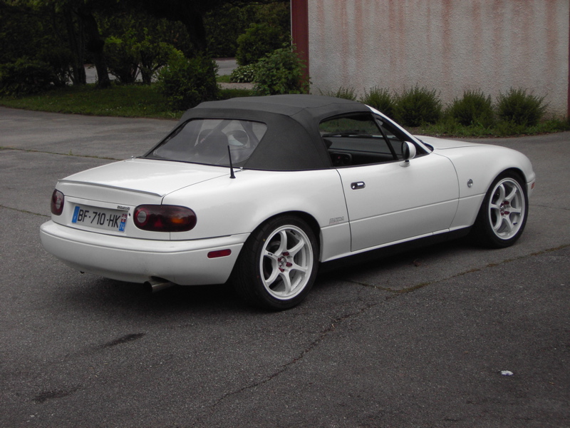

Ça fait vraiment longtemps que j'attendais que mon auto roule pour pouvoir vous la présenter...Pas de fausse joie, elle ne roule toujours pas. Il y a quand même du progrès (pour ceux qui ont suivi l’évolution), la large band fonctionne :oui:

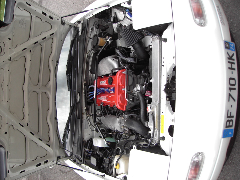

Voila ma petite NA 1,8 avec un joli turbo, des jolis freins, un joli arceau, un échappement qui brille et qui fait du bruit et elle a même du vernis rouge sur le couvre culasse...une vraie voiture de gonzesse
Le problème de cette auto c'est la quantité délirante de carburant qui est injecté... les injecteurs ont été re-tarés par l'ancien proprio et je me pose des questions sur leur bon fonctionnement. Du coup VE analyse fait n'importe quoi pour régler tout ça...Et vu que je suis novice en megasquirt, j'ai vraiment besoin d'un coup de main. Joel m'a déjà beaucoup aidé et je le remercie ;)

Belles roues !
peut pas trop t'aider avec la MS parceque je n'ai pas encore suivi les cours de rattrapage :oops:
Mais comme l'idée d'y mettre un turbo me hante ....
Bravo jolie voiture :!:
