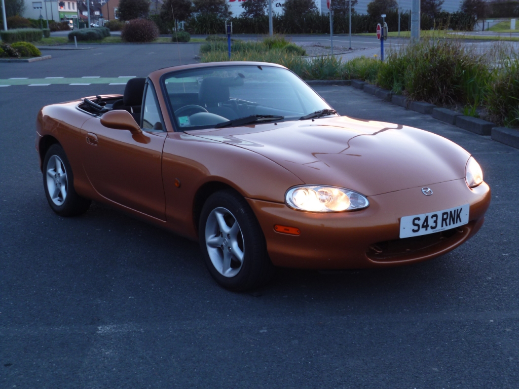

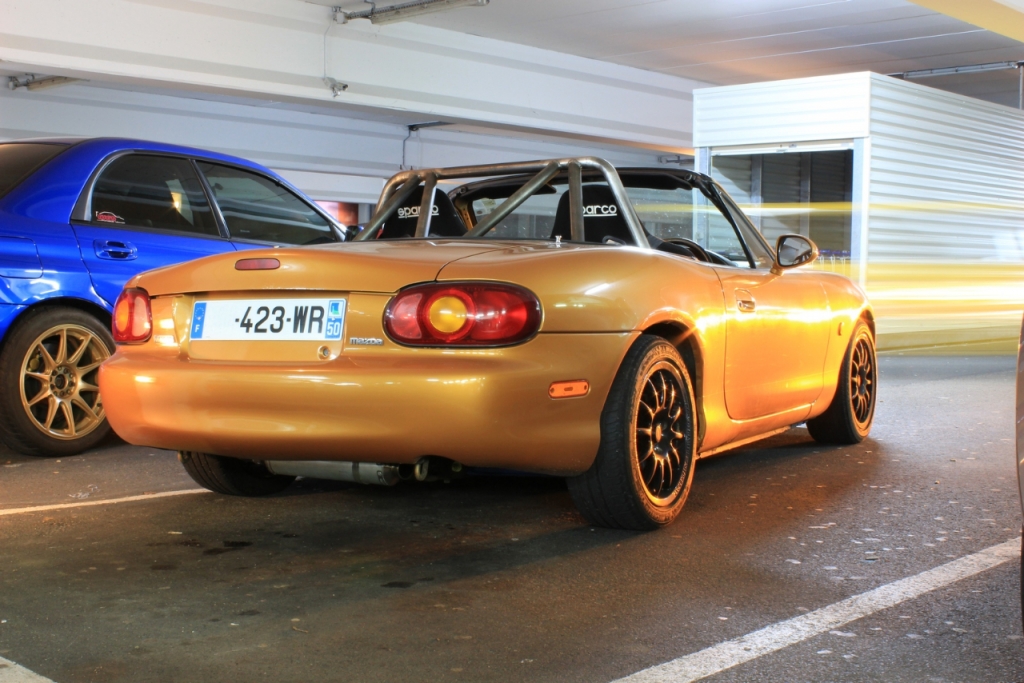

Tout commence en 2013 par une petite MX5 NB 1.6 anglaise importée pour quelques centaines de livres.
J'avais déjà importé une NA 1.8 rouge en 2010...j'en étais tombé amoureux :love: Je l'ai revendue mais le plaisir que procure la Mimix à la conduite me manquait terriblement
Belle d'extérieur mais un peu amochée quand même :aie: Catégorie C, Corrosion...Tout un programme!
Mais après tout, même les moches ont le droit à l'amour :D
Et c'était parti pour 2 ans de pur bonheur à son volant, chaque kilomètre parcouru donne invariablement la banane. Jusqu'a ce que je lui fasse une infidélité avec une de ses cousines, bien plus aguicheuse...
Je vous le donne en mille: une S2000 > Sacré engin, mais vachement plus caractériel que la mx5 :ricane:
Jusque là tout allait bien, deux cabriolets: un pour tous les jours et un autre pour faire le beau sur la côte. Mais c'était sans compter sur un autre truc, plus gros, plus puissant, plus de places assises, une Subaru WRX STI :aie:
Du coup, que faire de cette petite Mimix toute triste de ne plus rouler? La vendre? Bof, pour quelques centaines d'euros...Et avec tout ce que cela comporte d'annonces, de visites, de critiques...
Bref, je la garde et décide d'en parler à mes potes pour savoir s'ils seraient tentés de la prendre comme base pour des track days! Sur les 3, un seul répond présent et nous voilà partis pour une belle aventure :beer:

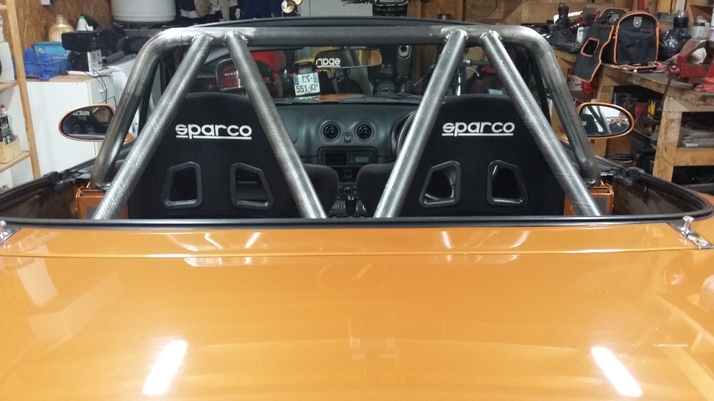

Première étape: démonter tout ce qui peut l'être pour alléger

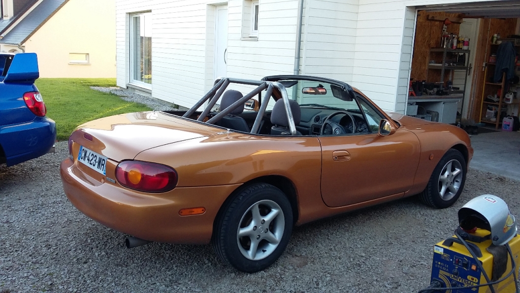

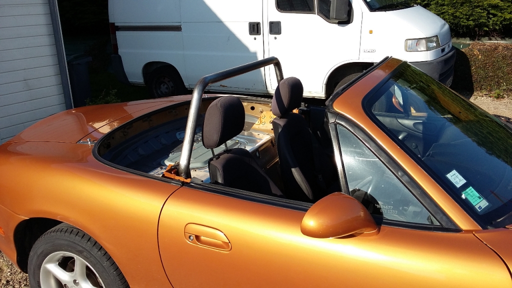

Fabriquer un arceau pour être en sécurité, première version non finalisée par manque de temps avant la première sortie fin avril à lohéac :cubitus:

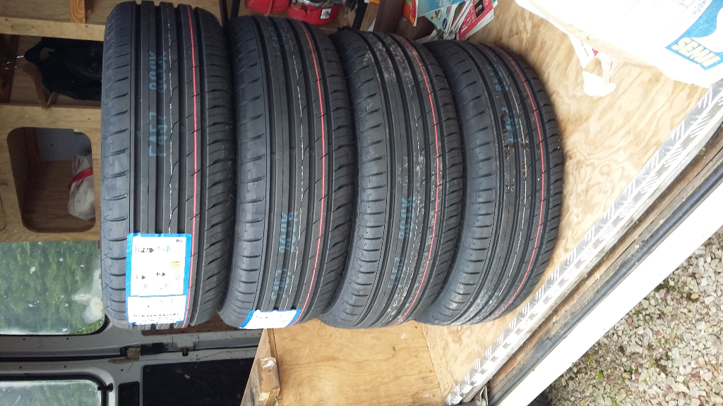

4 pneus neufs , des Toyo CF2 "pour voir"

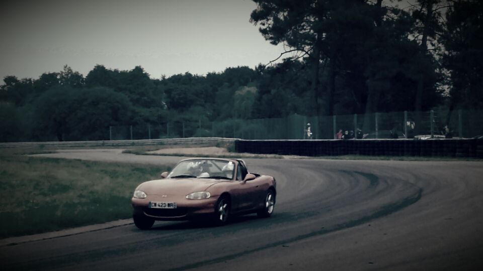

Du pur régal!!! Que c'est bon de rouler sur circuit :love2:

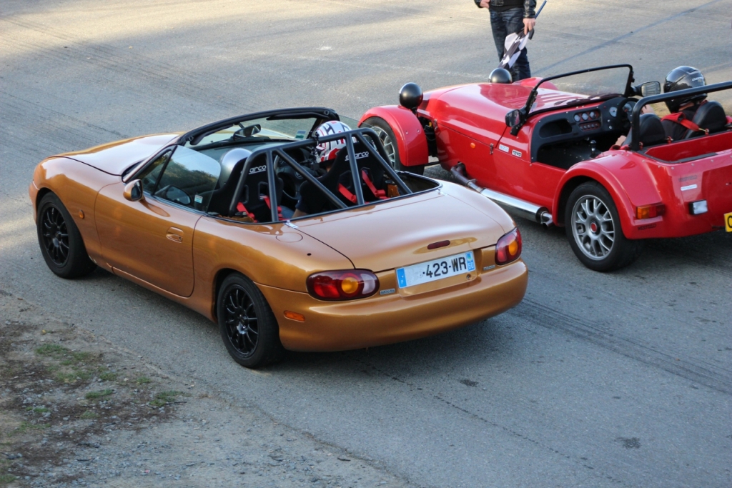

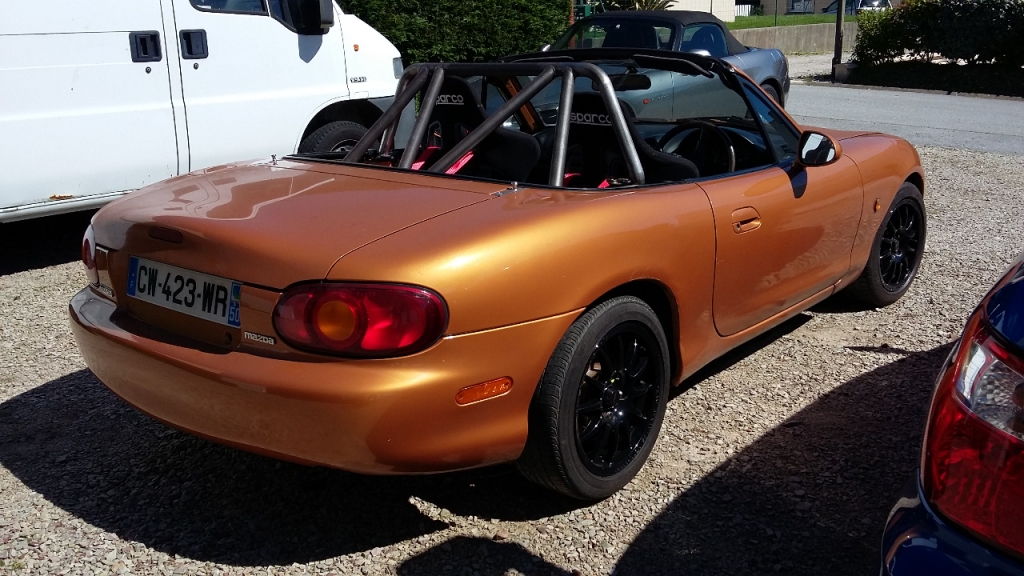

Et la version 2, pour la deuxième sortie fin mai
Toujours autant de de plaisir

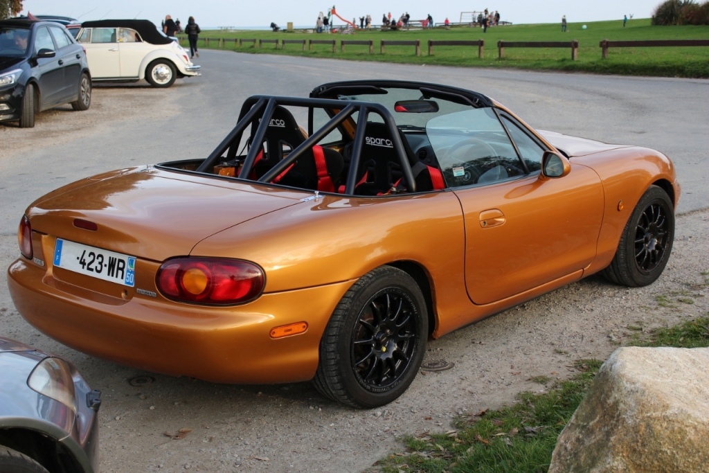

Rapidement on a constaté qu'on galérerait à rester assis dans la voiture alors...

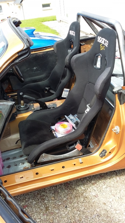

Deux baquets fibre pour une bouchée de pain mais sans assise...Peu importe, de la mousse, du tissu, on ressort la machine à coudre de Mémé et vas-y que j'te.

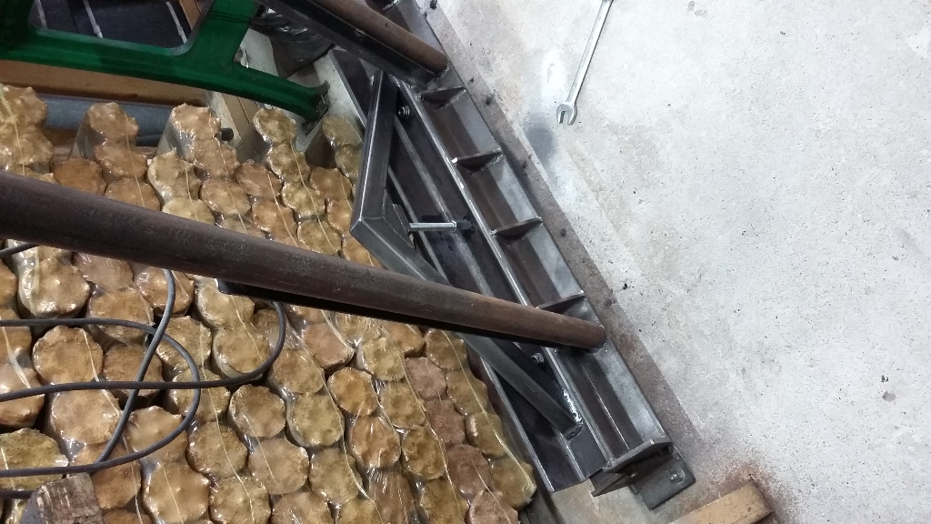

Pour tenir ces jolis baquets un peu larges, on a fabriqué des supports alu perso en partant d'une plaque de 5 pliée dans une plieuse maison que j'ai construite pour l'occasion (ça pourra toujours resservir un jour :oui: )
Le résultat sur le baquet
Et dans la voiture

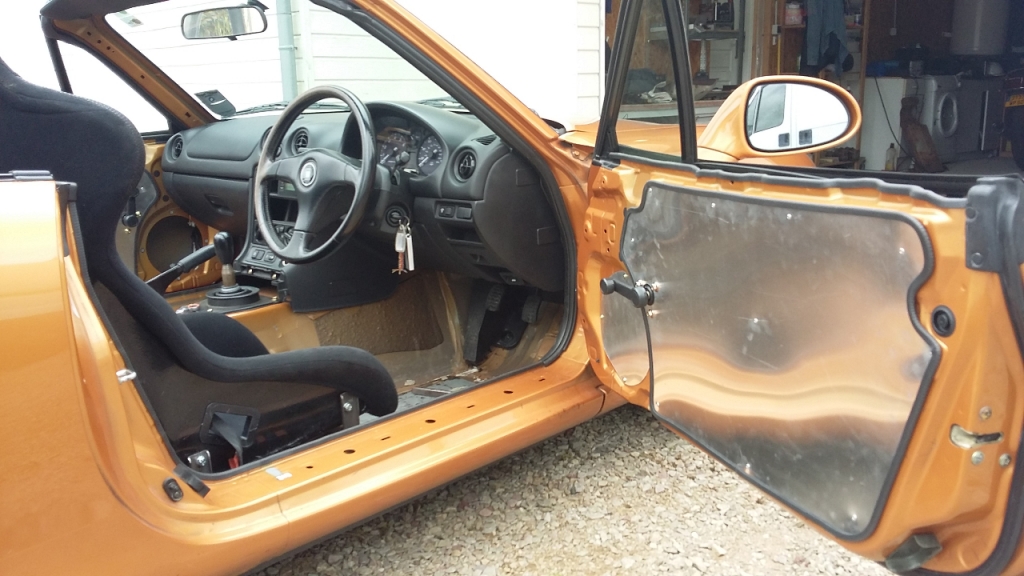

Ah, il a aussi fallu se débarrasser des contre portes, pour faire propre, on a recouvert d'une feuille d'alu

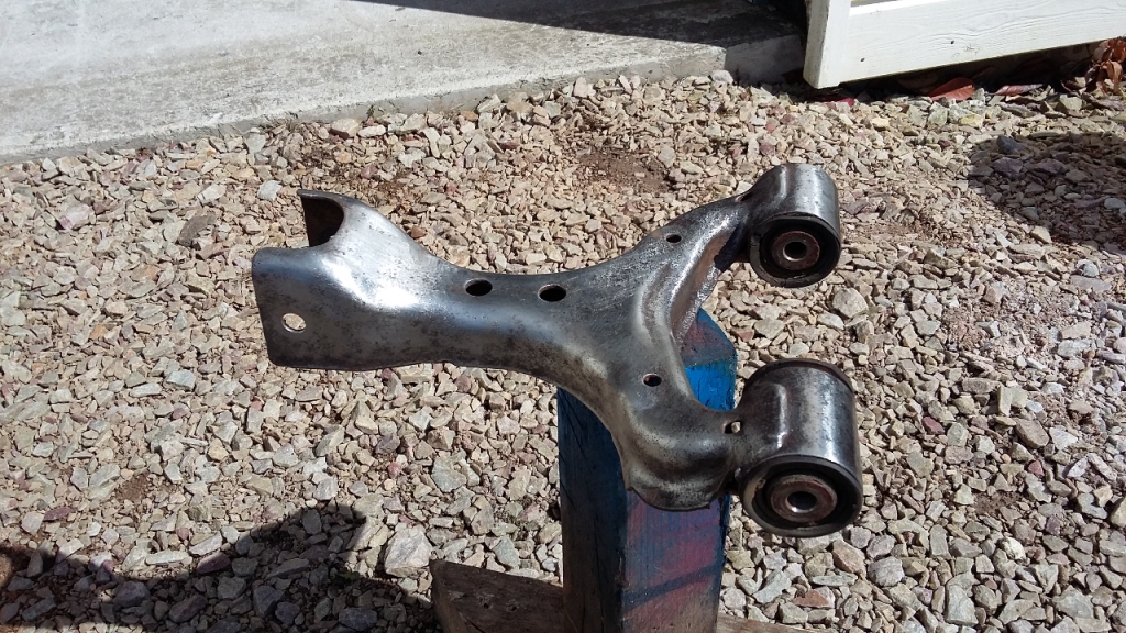

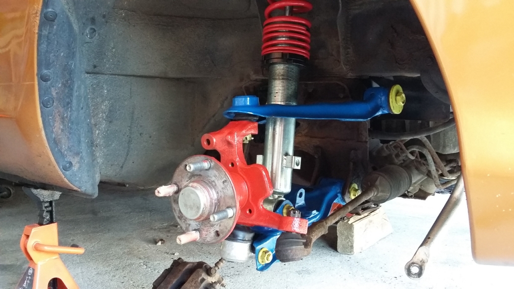

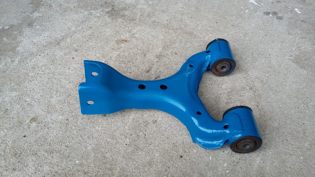

On a passé pas mal de temps sur les trains roulants. Vu qu'on avait vite cramé la monte d'origine en 14", on s'est dit qu'il nous fallait du 15". Ce qui nous ouvrait un champ plus large pour le choix du gommard. On a donc attaqué par dégripper, nettoyer et dérouiller tous les triangles
Et on en a aussi profité pour monter des amortos Vmaxx qui trainaient chez moi :aie:
C'est pas ce qui se fait de mieux mais l'ensemble des modifs amortos/roues en 15"/ géométrie ça vous change la vie :love2: On a bien vu la différence à la sortie de septembre :woo:

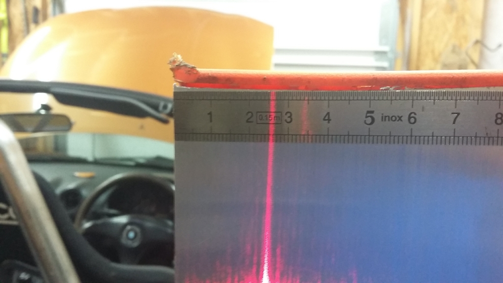

Pour l'occasion je me suis fendu d'un système personnalisé pour faire la géométrie :D

Et la la voilà en action :) J'ai oubli" de dire qu'on a peint l'arceau aussi. Ca fait plus propre :aie:

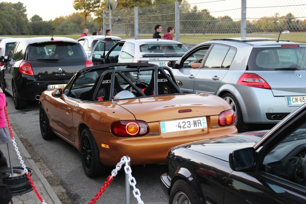

On commence à prendre nos marques et quelques automatismes sur le circuit.
On est toujours convaincus que nos 110ch suffisent pour un circuit comme Lohéac. Par contre, on sent qu'on pourrait gagner en motricité. On a laissé les vieux (très vieux PS2) sur les 15" mais c'est quand même le jour et la nuit avec les Toyo CF1 :ricane: .
