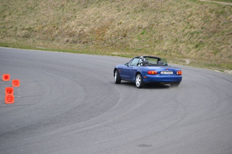

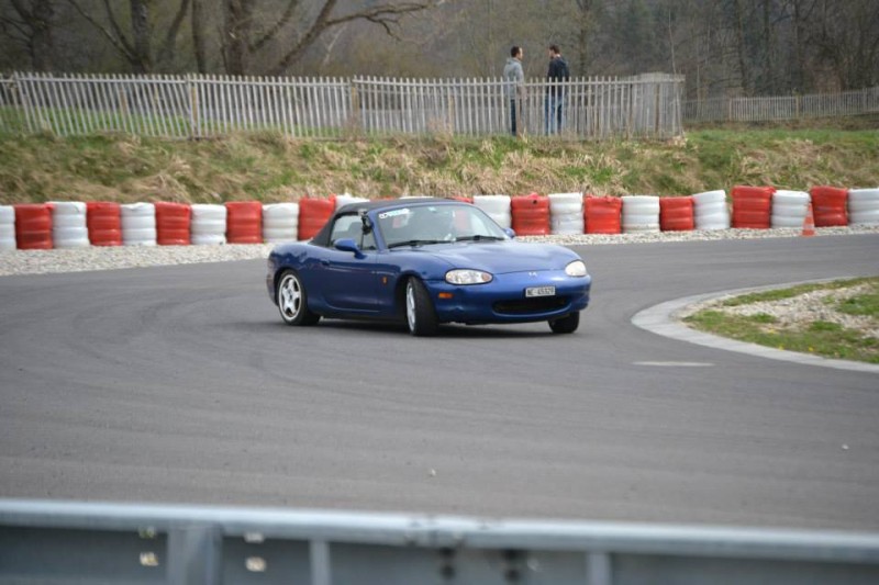

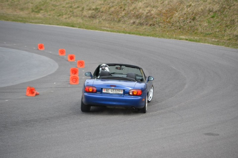

Hello a tous, je n'ai pas encore présenté mon auto, mais je viens de faire ma premiere sortie piste avec la mx, super génial :love:
Avant la sortie, j'ai monté mes Yokohama PARADA, pression a froid 1.8, a chaud après 15min de roulage +0.35 coté intérieur et + 0.42 coté extérieur.
Disque de frein rainuré et plaquette froide, changement du LDR et liquide de frein.
Changement du filtre a huile et de l'huile.
La voiture c'est très bien comporté, mais les amortisseur bilstein avec ressort court H&R montre leurs limite sur piste... :cry:
