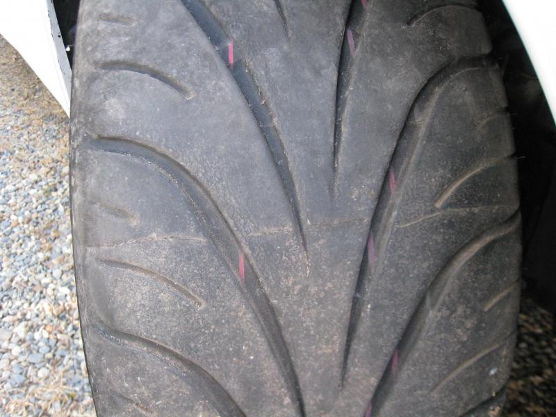

une photo de ce que certains rencontrent comme soucis avec le RSR :
En fait, il se découpe latéralement..
Mais je ne doute pas que la gomme soit performante, donc tu es sur le bon chemin;) bonne gomme, de bonnes plaquettes bien rôdées, de bons disques de frein, des tuyaux de frein en aéroquip, un répartiteur de freinage.. du bon liquide de frein ( en général, la règle est de le le changer tous les deux ans)
