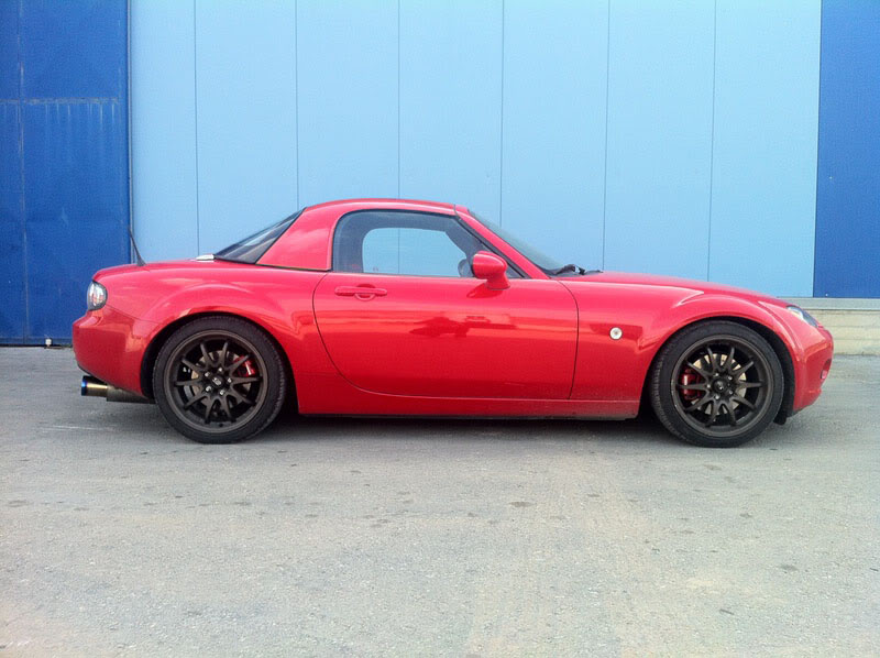

je ne donnerais pas mon point de vu sur Rota, mais autant prendre l'original qui est la Volk Racing CE28
certe le prix n'est pas le même mais la qualité non plus :jyg:

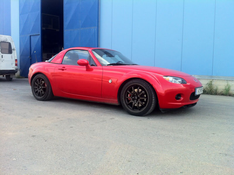

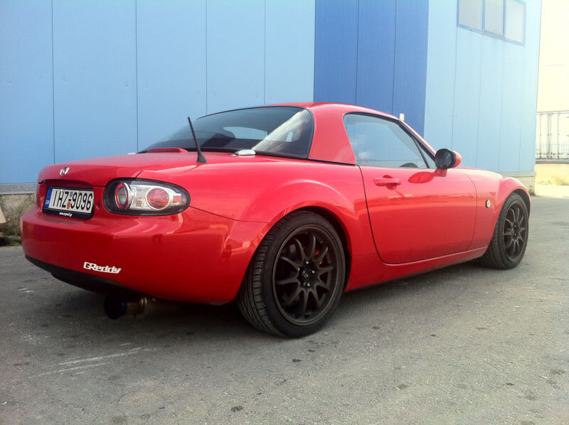

Rota Fighter Drift 17x8 et48 Matte Bronze

je crois que cela aura de la gueule sur les circuits! :love: En bronze non mate ca devrait être plus clair que sur tes photos Puy0, ce qui ne devrait pas me déplaire.
Vu la somme que je vais dépenser Needforspeed, les commentaires sur Rota, aussi déplacés soient-ils, sont les bienvenus. ;)

des images valant mieux que des discours :
